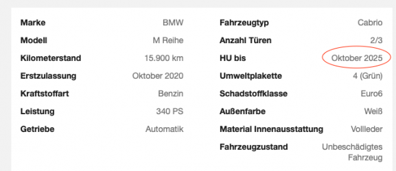

Im Angebot steht aber HU 10/25 ;) ganz oben wenn du guggst:p :P Garantie ist klar 10/25 das geht.
Ah ok...auf die HU hatte ich mich jetzt auch nicht bezogen, sondern lediglich auf die Garantie.
HU bis 2025 funktioniert ja nicht.....aber wahrscheinlich war das in der Anzeige auch gar nicht so gemeint und bezog sich nur auf die Garantie...!?
Ausreden :b
Trotzdem steht da HU 10/25 und des geht ned :D

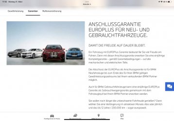

Hast Recht damit Christian, aaaber
dann hätte es ja auch richtiger Weise heissen mögen Anschlussgarantie bis 10/25 Die Anschlussgarantie klammert, zur rgulären Garantie / Gewährleistung, da jede Menge aus....
Nein, das ist eine Neuwagen Garantieverlängerung die nur in den ersten 3 Monaten nach Anmeldung abgeschlossen werden kann und beinhaltet die Gewährleistung wie in den ersten 3 Jahren.
Das was du beschreibst ist die EuroPlus Anschlussgarantie die jederzeit abgeschlossen werden kann und viel Auschluss beinhaltet.

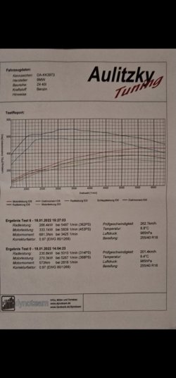

Hallo alle zusammen,
was würdet Ihr sagen sind die Vor- und Nachteile wenn ich (so denn möglich) die Drehmomentkurve so nach rechts verschieben lassen würde, so dass das maximale Drehmoment ca. 1.500 Umdrehungen später erreicht wird, während die Leistungskurve in PS in etwa gleich bleibt?
Viele Dank für Eure Meinungen und Expertisen!

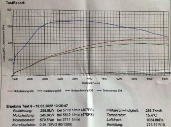

Würdest Du netterweise, Dein Leistungsdiagramm einmal zum Vergleich teilen?
Vielen Dank!
@RainerW - darf ich auch explizit nach Deiner Einschätzung fragen? Was würdest Du basierend auf Deinem Erfahrungen sagen?
Ich habe den Tuner auch gebeten die Gaspedalkennlinie so anzupassen, dass eine lineare Leistungsabgabe erfolgt, aber der Effekt ist wohl durch die Leistungssteigerung und/oder relativ steile Drehmomentkurve wieder (mehr als) ausgeglichen worden.

Ich habe kein Leistungsdiagramm von meinem, mache mir da auch überhaupt nichts draus. Es gibt halt ganz viele "Tuner", die irgendwelche gekauften Maps ohne eigenes Wissen flashen.
Hier hat man zum Teil grenzwertige/schädliche Einstellungen für den Motor (speziell Gemischbildung und daraus resultierende Temperaturen, unsauberem Lauf, extreme (Zünd-)Korrekturen des Motors).
Fabi (Puerboost = MHD Map-Ersteller) hat meine Maps geschrieben bzw. passt mir auf Basis der STG2 Maps von MHD die Map an. Ich schaue nur in Datazap.me auf die tatsächlichen Logs MEINES Autos beim Fahren.

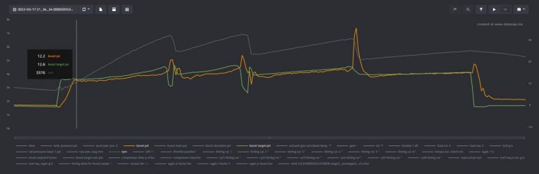

Hier ein Beispiel, wir sind noch in der Fertigstellung für diese Saison:
So sieht das aus, unten siehst Du alle Werte, die Du Dir anzeigen lassen kannst. Die wichtigsten Boost (Ladedruck SOLL und IST), Timing (Zündwinkel und Korrekturen, wenn der Motor klopft), AFR (Air-Fuel-Ratio = Gemischbildung).
Man sieht die RPM, losgefahren im 3. Gang, die drei Hügel rechts davon sind die Drehzahlen in den Gängen 4./5./6...

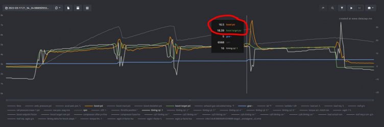

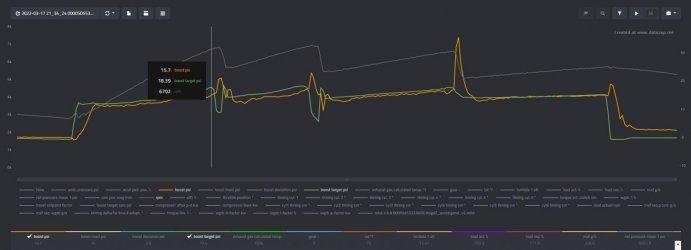

Thema Boost:
Unser B58 macht +/- 19 PSI Ladedruck schon bei 2.500 rpm. Das finde ich ganz, ganz doof - daher ansteigender Boost:
Boost in niedrigen Drehzahlen: 12-13 PSI (anstatt 19) -> entspricht Serie
Boost im Peak: knapp 19 PSI im Boost Target, meiner möchte noch etwas höher kommen, liefert "nur" 15,7 PSI
Daher hat man 3-4 Iterationen mit Fabi und danach sind SOLL/IST bei Zündung und Ladedruck perfekt übereinander, sehr sichere Gemischbildung (AFR zu gering = extreme Hitze am Kolbenboden - Sprit kühlt halt).
Der ansteigende Boost und passende ansteigende Zündung führen zu:
- sehr viel runderem/besserem Verhalten des Wandlers (Getriebe hat Drehmoment-Limiter, der kann nerven - mit o.g. Setup = 100% OEM)
- Auto in Kurven und bei Nässe SEHR, SEHR viel besser fahrbar
- Auto deutlich schneller (Traktion). Mit vollem Boost andauernd ins DSC = langsam
- Gaspedal-Kennlinie habe ich mir sehr linear einstellen lassen = noch mal mehr Gefühl im Schlappen
- Automatik/Diff werden deutlich geschont (!) -> knapp 700 Nm bei niedrigen Drehzahlen KÖNNEN nicht gut sein - oben raus haben Wandler/Diff keinen Stress mehr
- Kaum spürbarer Spool (Turboloch), da sehr viel Zündung gefahren wird und Boost erst nach und nach dazu kommt - fühlt sich wie ein Sauger an
- Nachweislich sichere Maps explizit für meinen Motor, kein vorgefertigter Schund vom Tuner um die Ecke
Thema Boost:
Thema Boost:
