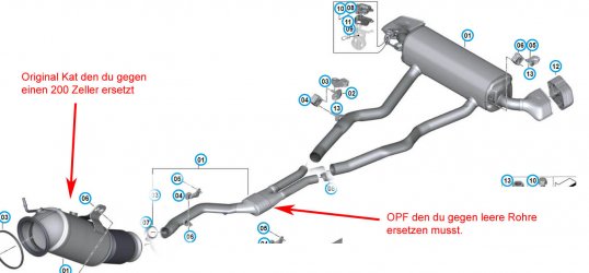

Welcher Hauptkat Tom? Aufbau ist meines Wissens: Kat nach Turbo und Unterflur der OPF.
Hallo Jürgen,
der OPF sitzt im gleichen Gehäuse wie die DP, Hauptkat hinten. Daher haben die Zubehör-DPs ja auch den originalen Anschluss, damit die OPF-Sensorik immerhin aufgenommen wird. Die Funktion wird (genau wie OBD-Readyness der Lambdas) vom Tuner ausgeschaltet bzw. unterdrückt.

Ich bin die Tage sicher wieder mal in der Werkstatt und schaue dass ich dann mal Fotos von unten mache!
Und der M ist Baujahr nach 9/2018 und hatte vorher einen OPF?
Richtig, hatte er nicht.
Natürlich geht das mit einem Abgasgutachten. Aber auch dann musst du die aktuellen Emissionswerte einhalten, und das heißt "kein" Feinstaub. Ohne OPF schafft das nur Mazda, sicher aber auch nicht mit mehr stark leistungsgesteigerten Motoren.
Also anderer Kat/Leistungssteigerung ja, mit Abgasgutachten und Eintragung (du bezahlst dann entsprechend des Mehrverbrauchs (mehr CO2) mehr Steuern). Ohne OPF nein.
Zu den Emissionen zählt übrigens auch die Lautstärke. Also auch mit aufwändigen Gutachten und Einzelabnahme, lauter darf er nicht werden (zumindest nicht viel, er nutzt die Grenzwerte ja nicht ganz aus).

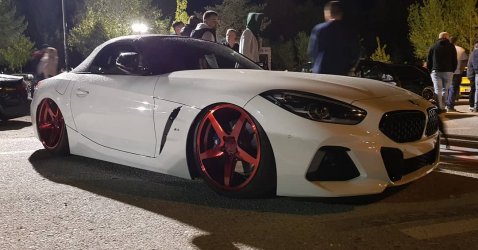

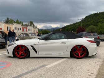

Das arme Dingen...gesichtet am Wörthersee...erster Airride G29 der Welt
Felgen hätten besser gewählt werden können...:-(
Video
Klick für Video
Für mich ist das einfach nur hässlich - das Fahrzeug ist schon 80% durch das hässlich tiefe Airride Fahrwerk verschandelt (was an solch übertriebenen FW Einstellungen schön sein soll, habe ich noch nie verstanden - das gehört für mich in den Bereich Döner-Tuning) - aber das Ganze auch noch durch solch unpassende Felgen zu toppen, ist schon kaum zu glauben... 😱
