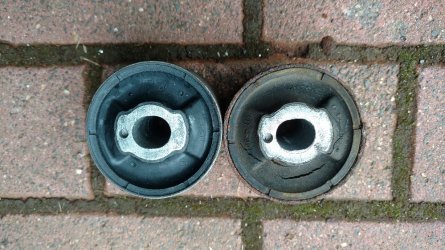

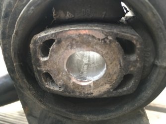

Raus brennen? Das stelle ich mir ziemlich muffig vor.Raus bekommst du sie am besten mit einem Brenner. Also erhitzen und dann "schmelzen" die schon raus. Rein braucht es eigentlich nur eine schöne Gewindestange mit einem Teller der vom Durchmesser zum Lager passt. Zum Abstützen auf der anderen Seite kann man sich ein "U" bauen. Axiallager noch dazu damit man schön drehen kann und fertig ist das Werkzeug![]()
Auf Achse ausbauen habe ich keinen Bock, eine hydraulische Presse haben wir zwar selbst, aber der Aufwand ist mir dann doch zu hoch.Sorry, habe das mit dem PU überlesen. Also raus, wenn du die Achse hinten ausbaust was ich empfehlen kann, geht mit Erhitzen sehr gut. Das Gummi schmilzt leicht an den Kontaktstellen zum Metall und flutscht dann ganz gut raus. Ansonten kann man die natürlich auch mit dem von mir beschriebenen Werkzeug auspressen.
Oder noch eleganter, wenn die Achse draußen ist in einer Werkstatt für ein bisschen Geld in die Kaffeekasse an der hydraulischen Presse auspressen lassen.
Andere bohren mit einem dicken Bohrer das Lager oft durch sodass der Kern rausfliegt und dann mit einer Säge den Rest ansägen und raus holen. Geht auch.
Viele Wege führen nach Rom![]()
Die Lager sehen halt alle nicht mehr so geil aus, aber ich hab weder Zeit noch Bühne um die komplette HA auszubauen...
nichts für ungut, aber wenn du dir sicher bist, dass es wirklich von der Hinterachse kommt, dann lass es doch jemanden machen der beides hat.
