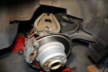

Wieviel Beweglichkeit dürfen die hinteren Querlenker haben?
Um die Dinger auszubauen muss ja wohl das Hinterachsgetriebe komplett raus. :(
Obere Querlender ausbauen ohne das Hinterachsgetriebe auszubauen ist nicht einfach.
Wann mann mehrere Dingen macht ist das Hinterachsgetriebe ausbauen das beste denke ich.
Hinterachse ausbauen war nicht so schwierig fand ich. (aber das kann ich leicht sagen, ich habe eine Hebebühne...auf die kalte Strassenseite ist das kein gutes Idee:rolleyes:)
Die langslenker sind denke ich am meisten korrosionsempfindlinch. Die sind Stahlguss.
Wann mann die ein Pulverbeschigtigung gibt muss mann leider auch neue Radlager montieren.
Ich habe die nur gemalt und nach 1 jahr kann mann wieder rost sehen beim Rad (wo das Rad Steine usw darauf werft).
Also dort mehr Farbe und andere Medien.
Differential wird auch immer rostig. Sicher auch die Getriebedeckel glasperlen:

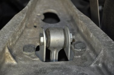

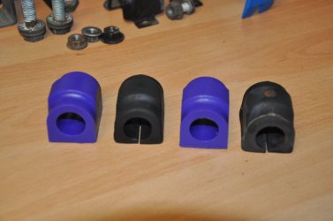

Die originalen Schrauben für die Befestigung des Stabis am Hinterachsträger sind recht kurz, da wollte man wohl Gewicht sparen.
Wenn aber neue Führungen (Powerflex) unter den Halterungen sitzen stehen die Halter ziemlich ab. Habe sie dann erstmal mit einer längeren Schraube ran geholt und sich alles etwas setzen lassen,
dann habe ich die Originalschrauben genommen. War aber wieder eine ziemliche Viecherei. :(

Nein, das habe ich nicht geschrieben. Es geht um die Halterungen am Achsträger. Die waren auch das Problem beim Anschrauben.
Das Foto habe ich schon einmal eingestellt. Das ist der Vergleich zwischen Alt und Neu. Mache morgen noch ein Foto von den Halterungen, brauche ich eh für die nächste Anleitung. ;)
Ah so ist das, da war ich wohl unaufmerksam. :whistle: Diese beiden Halter hatte ich auch erst zum Schluss montiert, ging eigentlich recht problemlos.
Macht sich die strammere Lagerung denn bemerkbar?

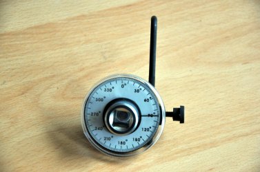

Das erste Mal Schrauben mit vorgeschriebenem Drehwinkel angeschraubt.;)
Das ging nur wirklich gut mit der Breaking Bar von Hazet 914-18. Eines meiner Lieblingswerkzeuge.
Dazu habe ich diese sehr günstige Drehwinkelmeeescheibe benutzt:
Beim Lösen der Schrauben der Zugstrebe habe ich mich gewundert wie leicht die abgingen. Die waren definitiv nicht nach Vorschrift befestigt. :(
