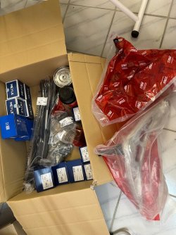

Meine sind auch angekommen :t Habe bei Rockauto bestellt.
Die Herausforderung wird sein, die sauber/gerade auf richtige Höhe einzupressen.

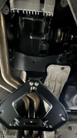

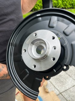

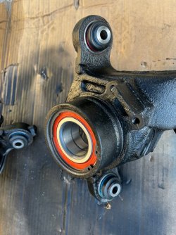

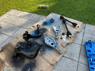

Ich habe dann auch mal geschafft meine Hinterachse zusammen zubekommen.😁
Die Saison kann ab den 1 April los gehen.
Hier mal ein Bild
PS: wer meinen alten HA-Träger haben möchte kann sich gerne per PN bei mir melden.
Thomas

Naja, kann man im Rahmen von nem Lagertausch schon mal strahlen und pulvern lassen. :D

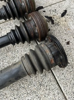

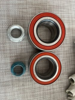

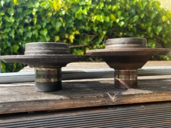

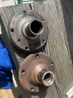

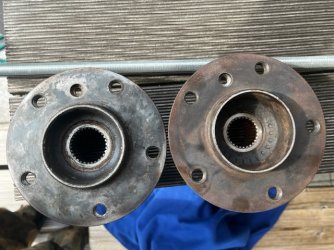

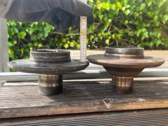

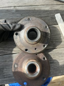

Hier noch der Unterschied zwischen 330i Radnaben und Lager im Vergleich zu Z4 e85.

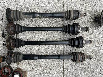

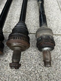

Auch die Antriebswellen sind deutlich massiver.

Danke @BOBAH,
Das erklärt warum das Werkzeug zum einziehen der Antriebswellen, dass ich mir von der Werkstatt geliehen habe, nicht durch meinen Naben gepasst hat.
Der Meister wollte es mir nicht glauben, er scheint wohl den E46 als identisch passend gemeint zu haben.
Aber unterdimensioniert ist es ja nicht. Der Z4 hat hinten weniger zu schleppen und ist leichter als ein E46.
Das Werkzeug von kleineren Modellen, z.B. 325, 328i sollte passen. Dort sind kleinere Lager und Wellen verbaut.
Nur das M Modell, 330i und 325xi(soweit ich weiß) haben größere Wellen.
Wer noch irgendwelche Infos braucht, am besten jetzt. Bald wird alles verbaut sein.

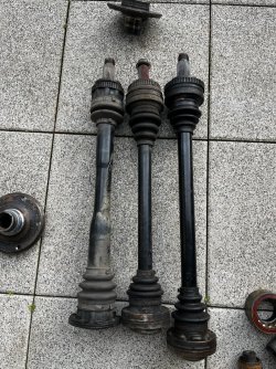

Habe hier Wellen vom 330i MT, 330i AT, 325i und Z4 3.0, die sind alle unterschiedlich.

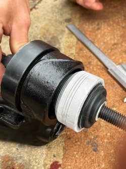

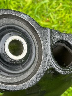

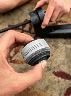

Heute Moog Längslenker Kugellager bei mir und Kumpel eingepresst. Ging relativ einfach nachdem auf 60.05mm abgedreht wurde und ich das ganze in den Tiefkühlschrank gelegt habe.
Wichtig beim Einpressen nicht einfetten!
Längslenker war bei mir 59.95mm
Moog Kugellager: 60.3mm
Neue Tec Gt-Race-i Felgen sind auch angekommen.
Das heißt, dass ohne Abdrehen das Moog Lager nicht einzupressen ist? Ich hatte eigentlich geplant das Lager am montierten Längslenker einzupressen, da der nach unten abschwenkbar ist.
