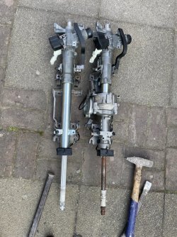

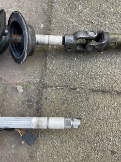

Meine Z4M Lenkspindel ist heute angekommen. Ich habe beide mein aneinander gehalten. Von der Länge identisch. Auf dem Bild ist das eine etwas eingefahren.
Theoretisch könnte man die Z4M Lenkspindel an das jetzige Lenkgetriebe anschließen. Gibt es einen der mal ohne Servo den Z4 gefahren hat?
Derzeit warte ich noch auf das e46 Lenkgetriebe und die Verbindung Lenkspindel Lenkgetriebe.
ich fahr seit 2 monaten ohne servo, es geht schon solange du fährst. unter 10kmh muss man schon etwas mehr drin hängen, aber alles machbar
