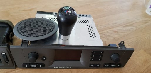

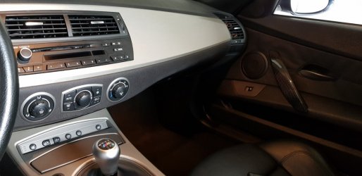

Soo, mal wieder ein kleines Update, kurz vor dem Odenwald :2balloon3
Altes ging:
Neues hält Einzug:
Endlich auch mal den Schalknauf von @RONON verbaut :D

Uh Schaltknauf aus Aluminium - sieht gut aus, aber ich hatte sowas in meinem schwarzen Golf 3 (lang ists her ;) ) und jeden Sommer hab ich es bereut. Da galt wirklich der Spruch wer schön sein will muss leiden, ich denke der Knauf hatte teilweise so um die 70 Grad an heißen Tagen.
Ja, habe ich im Hinterkopf. Deswegen bleibt der schwarze auch im Lager :)

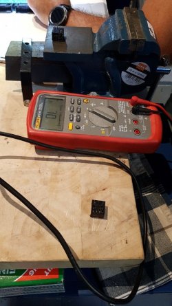

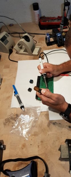

Update zum Z:
Nachdem meine ZV dann doch recht regelmäßig nicht mehr ging, habe ich den Fehlerspeicher ausgelesen:
36x Klebendes Relais :D
Also erst einmal alles erforderliche bestellt:
Glasfaserradierer, neuer Schutzlack, 2 Relais UND ein Backup GM5, für den Fall der Fälle :eek: :o
Was soll ich sagen? Ich lasse Fotos sprechen :) :-)

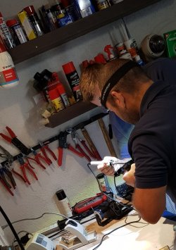

Mein Nachbar und @bezerker haben sich dann der Materie angenommen und ich habe, als doch recht unbedarfter, lieber den Profis das Feld überlassen :O_oo:
Das erste Relais war etwas widerspenstig, aber auch das kam raus. Am Ende meine ich sagen zu können, dass man die Arbeit zu zweit definitiv besser als alleine hinbekommt.
Fazit:
Klack
Klack
So herrliche Geräusche 8-)
Also, vielen Dank im speziellen an Serkan :thumbsup:
ps: Relais 2x: V23084-C2001-A303

War ne gelungene Aktion.
Operation geglückt
Patient lebt
Auto funktioniert
Kunde glücklich
Ich müde :d

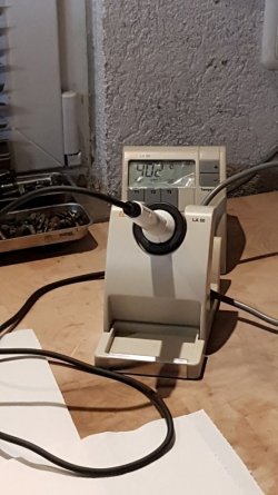

Das schwierigste beim GM5 ist die dicke Platine und die Menge an temperaturfestem Zinn in den Bohrungen. Das war echt ne Fleißarbeit bei 20 Beinchen das ganze Zinn rauszupumpen.
Aber wie gesagt, Ende gut, Bierchen gut :thumbsup:
