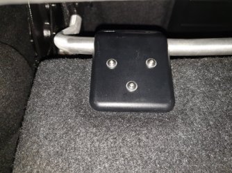

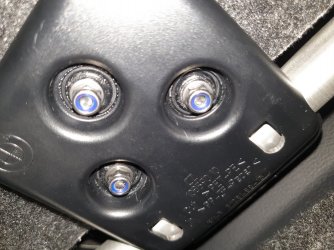

Auf der UrlaubsTour über die Deutsche Alpenstr. Hat es mich auch erwischt, am ersten Abend in Bergdesgarden am Königssee, Fehlermeldung „Dachsteuerung“ Kofferraum öffnete sich selbstständig, Da habe ich schon befürchtet wir müssen die ganze Tour als Coupé fahren. Nach ein paarmal Abdeckung im Kofferraum auf um zu und Kofferraumdeckel schließen hat es sich die Elektronik überlegt und alles funktionierte am nächsten Morgen wieder. Doch dann das nächste Ärgernis, das Scharnier auf der linken Seite gebrochen 😬. Die ganze Tour immer mit viel Gefühl Deckel bedient. Nach dem Urlaub habe ich dann das Scharnier mit Schrauben 5X30 repariert.5E723976-3D43-4A48-8DD9-1694AD0D293F.jpegA1FA283B-FF9A-42E6-802E-863E44D974C6.jpegE4DC4F62-3AA5-4227-9F43-E8F64EBCF0C4.jpeg

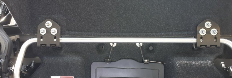

So schaut es bei mir mit den 3D-gedruckten Scharnieren und den fetten M8 Hutmuttern auf der Unterseite der Gepäckraumabdeckung aus:
Update 2022:
Zwischenzeitlich bin ich auf normale M8 Muttern umgestiegen, da mir die bisherigen Hutmuttern zu weit in den Gepäckraum ragten.

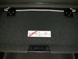

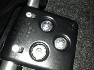

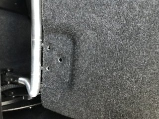

So jetzt hat es meinen 2009er auch erwischt. Vielen Dank euch für die ganzen Infos, insb. germinator für die Idee mit den M5 Linsenkopfschrauben mit Flansch (ISO 7380-2)!
Das hat mir auf jeden Fall geholfen, meinenen Z4 zu reparieren. Bei mir sind die M5x25 ausreichend lang, wenn ich allerdings so von unten schaue, wären M5x30 wohl doch besser, um auch bis zum Sicherungsring der Mutter zu kommen. Aber egal, das hält auch so schon viel besser als im Originalzustand. :)
Was ich komisch fand: Im linken Bauteil waren nur in zwei der drei Plastiknieten / Anschraubdome Kunststoffschrauben mit Torx-Kopf. Im rechten waren überhaupt keine. Das hielt nur durch die Plastiknieten zusammen. Hat etwas gewackelt, aber als ich es ausbauen wollte, hat es dennoch ordentlich Widerstand geleistet. Aber was ich mich frage ist, warum nur in 2 von 6 Löchern tatsächlich Kunststoffschrauben verbaut waren. Ich glaube nicht, dass die durch Vibrationen im Fahrzeug einfach so rausfallen. Hat man die bei BMW die vergessen?
