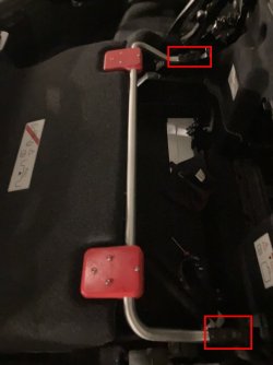

Verdeckklappe im Kofferraum

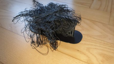

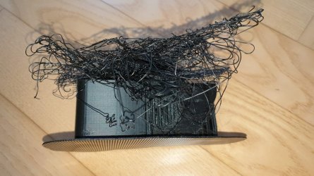

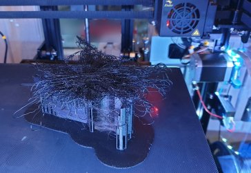

Faszinierend, wieviele Stellgrößen es beim 3D-Druck gibt, wie schnell das erwartete Ergebnis NICHT eintrifft und wie dann die Fehlergebnisse widerum aussehen.
Die Maschine arbeitet halt stur die Liste der ihr zugewiesenen x/y/z-Koordinaten ab, ohne Baufehler erkennen zu können.
In diesem Fall hatte sich das halb gedruckte Objekt von der Druckplatte gelöst und wurde dann vom Druckkopf durch die Gegend geschubst. Der dabei weiterhin austretende Faden landete im Anschluss beliebig irgendwo in der Luft und schuf dieses faszinierende
"Halb-Scharnier mit Löckchen"
Joseph Beuys hätte seine Freude an diesem Kunstwerk gehabt. :) :-)

Ganz so einfach ist es hier offensichtlich nicht, daher experimentiere ich nun schon seit 4 Wochen rum. Mit vielen positiven Ergebnissen (also brauchbaren Exemplaren) wie auch den geschilderten Fehlversuchen.

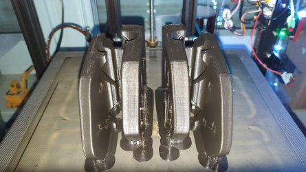

Dieses spezielle Z4 Objekt (2 Halbschalen) hat seine eigenen Herausforderung:
  • Es muß hochkant gedruckt werden, um die Kräfte im Fahrzeug in Fadenrichtung aufnehmen zu können, sonst würde es schnell zerbrechen.
  • Es hat eine äußerst kleine Bodenfläche in Relation zur Höhe, dadurch wird die max. Bodenhaftung beim Druck der oberen Layer (Etage 300...800) immer wichtiger. Die PONAL Holzleim-Methode ist aktuell mein Favorit.
  • Es muß aus ABS gedruckt werden, um im Auto temperaturstabil zu bleiben, PLA wird sehr früh weich.
  • Das ABS muß mit sehr hohen Temperaturen gedruckt werden 250°/100°.
  • Das Stringing ("verlorene" Fäden, unvermeidbar) sollte möglichst nicht auf den sichtbaren Oberflächen passieren. Dafür muß die Platzierung der Teile optimiert werden,
  • In einem Druckvorgang möchte ich möglichst in einem Rutsch alle 2x2 Schalen gedruckt bekommen, um nicht immer 4 einzelne Jobs anstarten zu müssen. Dieses Arrangement erzeugt aber wieder seine eigenen Anfälligkeiten/Anforderungen, die ein erfolgreiches Ergebnis verhindern können.
  • Die für 2x2 Schalen lange Druckzeit stellt widerum eigene Anforderungen an die Druckumgebung (Spannungsversorgung, zugfreie Umgebung, Ausdauer des Bedieners :) :-) ).
Wenn mir das Teil wie oben in Produktionsqualität nach 12h auf Layer 350 vom Boden abreist, muß ich den nächsten Test mit abgewandelten Parametern in gleicher Qualität wiederholten. Simulation des Abreißens dürfte schwierig sein.
Klar, das kostet alles viel Material sowie viele KW/h Strom.

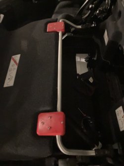

So, nach 42 Tkm war das linke Teil am Ende. Hab das rechte Teil auch gleich modifiziert. Hatte keine Lust auf BMW und Kulanz, nur damit der gleiche Premium-Plunder wieder verbaut wird...:rolleyes:
Verbaut habe ich Edelstahl-Torx mit Linsenkopf M6x16 und Hülsenmuttern M6x15. Die Hülsenmuttern reichen von unten durch die Presspappe durch und fixieren diese. Die Torx spannen das Ganze dann zusammen.
Achtung: Nicht zu fest anziehen, sonst brechen die Kunststoff-Schalen.
Anhang anzeigen 121332Anhang anzeigen 121333

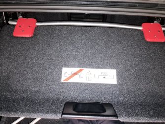

mich hatte es auch damit erwischt nach knapp 12 Jahren......... mein großer Dank geht an @RobbiZ4 !!!
Nach kurzer Kontaktaufnahme einen Link bekommen, Download, mich vor ab mit meinem IT-isten mit 3-D-Drucker abgestimmt und der hat mir dann die Dinger übers Wochenende ausgedruckt!
Hat alles super gepasst und ist echt super geworden (selbst mein IT-ist war schwerst begeistert und das heißt schon was!) -

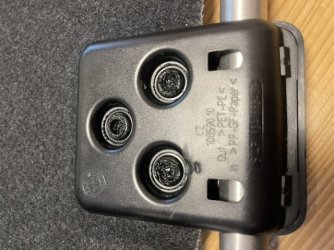

Ich habe wohl auch des Rätsels Lösung gefunden, weshalb BMW dafür keine Ersatzteile bereitstellt: der Einbau/die Befestigung im Wagen war ein (r)echter Krampf ..... da kann ich BMW dann wieder verstehen, dass die das Ding "auf diesem Wege" austauschen ........... da die Schrauben von unten und somit blind eingedreht werden müssen und es bei der Vorlage nicht nur 3, sondern jeweils 4 Schrauben sind, war ich schon kurz davor es doch sein zu lassen oder meine 8-jährige Nichte ein den Kofferraum zu packen .... ;-) (natürlich nur Spaß!)
Hier noch ein paar Bilder ....... und ja, rot, weil ...... war halt noch im Drucker...... ;-)

Ich habe wohl auch des Rätsels Lösung gefunden, weshalb BMW dafür keine Ersatzteile bereitstellt: der Einbau...
Diese Abdeckung ist mit nur 4 Schrauben an einem Bajonett verriegelt: Schrauben ca. 1 cm nur anheben(!), Bajonettverschluss nach hinten mit einem Ruck abziehen. Dauert 10 Sekunden, dann ist das Teil aus dem Kofferraum entfernt:

Wer verwendet denn überhaupt rotes ABS? Vermutlich doch nur mit PLA gedruckt. Da wäre ich dann mal auf die Haltbarkeit bei sommerlichen Höchsttemperaturen gespannt.
Ja, ist "nur PLA", aber das soll bis 99 Grad entsprechend halten ....... somit habe ich dann auch eine Temperaturüberwachung im Kofferraum und kann ggfs. dort dann auch Wasser und Eier kochen .... ;-)
ITist meinte, dass wenn es nicht hält, er es mir erneut druckt .......
29ADCBC8-1223-409D-BA13-3793A7F31027.jpegMich hat es bei knapp 309.000 jetzt auch links erwischt. Beim Kauf damals (98.000 oder so) hat BMW die defekte Klappe getauscht, hat also jetzt ziemlich genau 6 Jahre und 211.000km gehalten.
Jedenfalls sind die Nieten in der Schmelzstelle abgerissen. Also frisch ans Werk: Lötkolben mit passender Spax als Löt“spitze“ ertüchtigt, den Halter wieder eingerastet in die Nasen, ein paar Krümel ABS in die Löcher gebröselt (findet sich in jedem Haushalt, ist als Recyclingkennzeichnung eingegossen), mit dem heißen Schraubenkopf aufgeschmolzen. Gefühl hilft ungemein dabei!
Scheint zu halten. Langzeittest steht natürlich noch aus, aber gefühlvolle Abhebelversuche scheiterten schon mal. Macht Hoffnung.
Aus- und Einbau ist easy: die 4 Inbus-Schrauben fast(!) ganz lösen, Alubügel nach hinten gefühlvoll abziehen. Schrauben bei der Montage NICHT reindrehen, sondern ERST die Klammern im Kofferraum einrasten und DANN andrehen! Die Schrauben ziehen nämlich AUCH die Klemmung zusammen und sind nicht nur die Verbindung zur Alustange!
Hth!

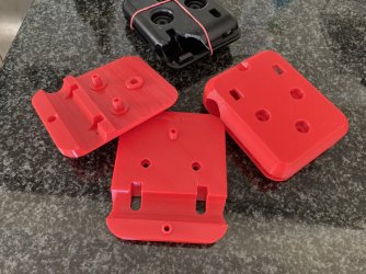

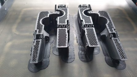

Und wieder eine nette Variation eines Scharniers für die Gepäckraumabdeckung:

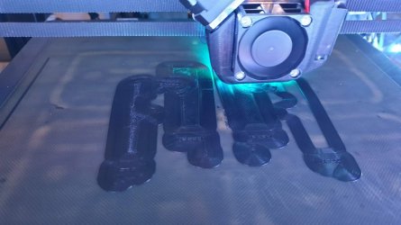

Nach vielen, vielen Fehlversuchen mit Druck-Abbrüchen, Haftungsverlust am Druckbett oder massiv schlechter Druckqualität habe ich nun endlich eine stabile 3D-Druckplattform. :11sweatdr
Durch Tausch des Extruders (Filament-Transport per Schrittmotor) gegen einen Micro-Swiss NG Direct Drive Extruder sowie Verbesserung der Haftung auf dem Druckbett durch ein PEI-Sheet werden die 3D Drucke nun in hoher Geschwindigkeit mit perfekten Oberflächen gedruckt.
Ein kompletter Satz Scharniere für die Gepäckraumabdeckung (2 Scharniere = 4 Halb-Schalen) mit ABS-Filament. Bei meinen ersten Druckversuchen im August 2018 (!) benötigte 1 Doppelschale noch 37 Stunden beim CONRAD in München, ein ganzer Satz also 74 Stunden (knapp 4 Tage!).
Das war ein langer Weg vom ersten Druckversuch am 06. Juli 2018 in Biel CH ...
... bis zum aktuellen Ergebnis.
