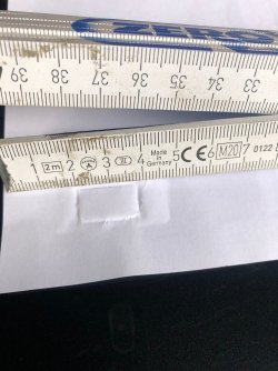

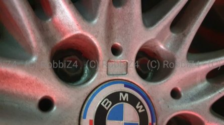

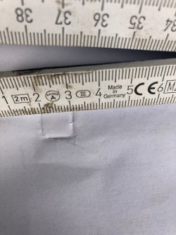

So ein Felgenaufkleber liegt grad bei mir aufm Schreibtisch.
Mass ist 20 x 12mm. Schau mal spasseshalber was die Aufkleber bei den BMW-Dealern kosten......setz dich aber vorher hin. ;)

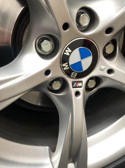

ich hatte welche im Netzt gekauft , 3D geelaufkleber passen genau in die Vertiefung der Felge,
eBay-Artikelnr.:395399914267
Wann kommt denn die M Variante in den M Farben Blau, Violett und Rot ? ;)
Da fallen mir auch diese 2 cm kleinen 3D M-Aufkleber für die Felgen ein. Auch dafür würde eine Vertiefung ausreichen.

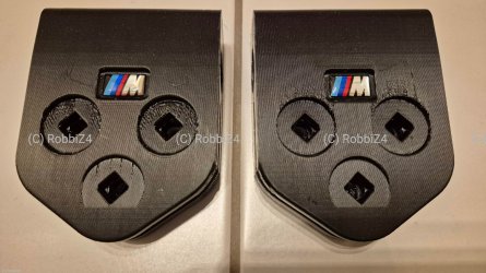

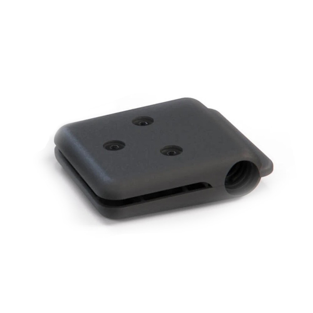

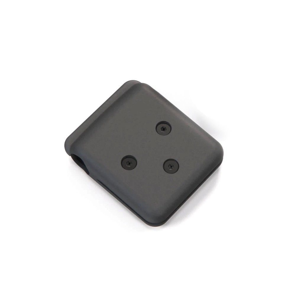

Dafür werde ich in den CAD Entwurf eine Vertiefung auf der sichtbaren Oberfläche der Scharniere einbringen.
Dann kan man(n) mit entsprechenden Ambitionen auch die Scharniere der Gepäckraumabdeckung auf einen M-Level hieven. :) :-)

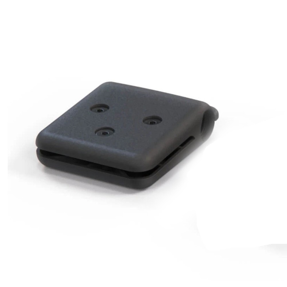

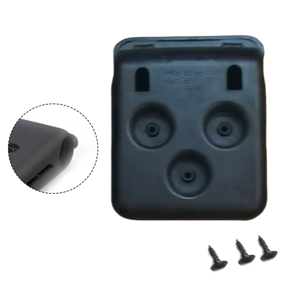

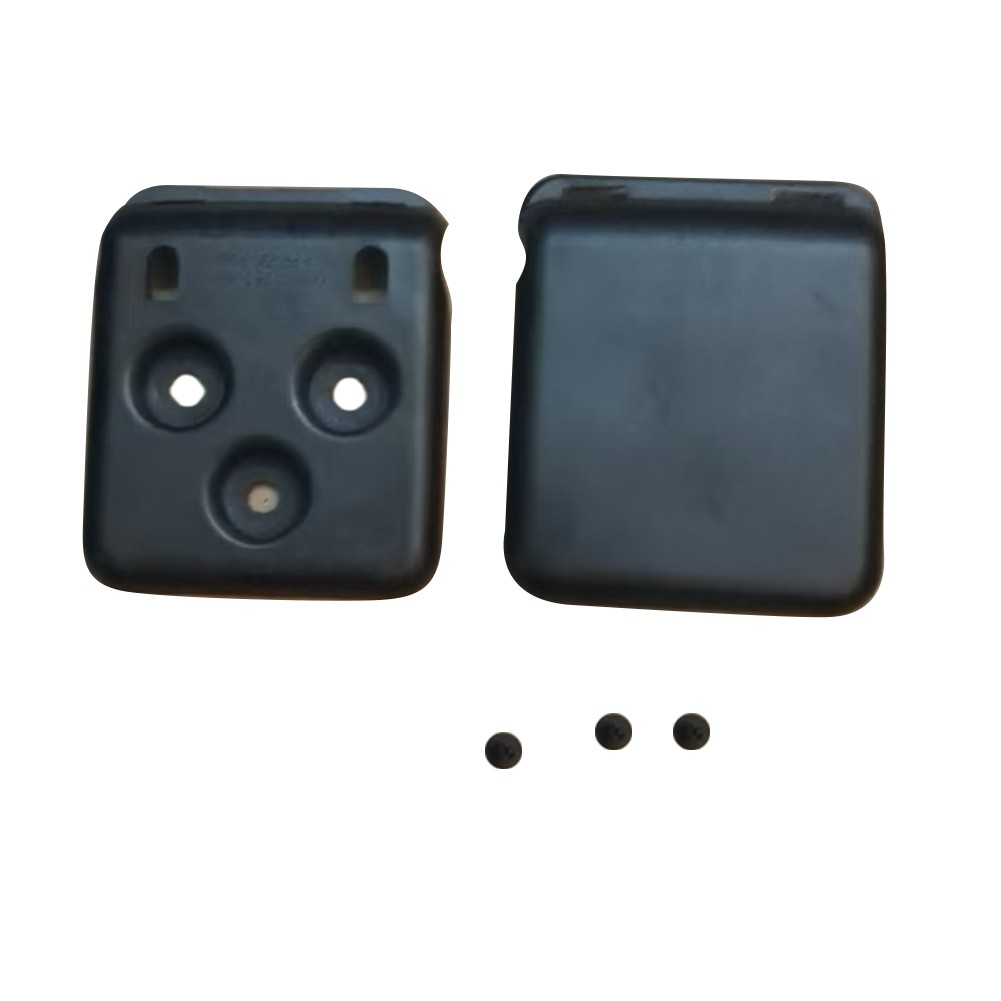

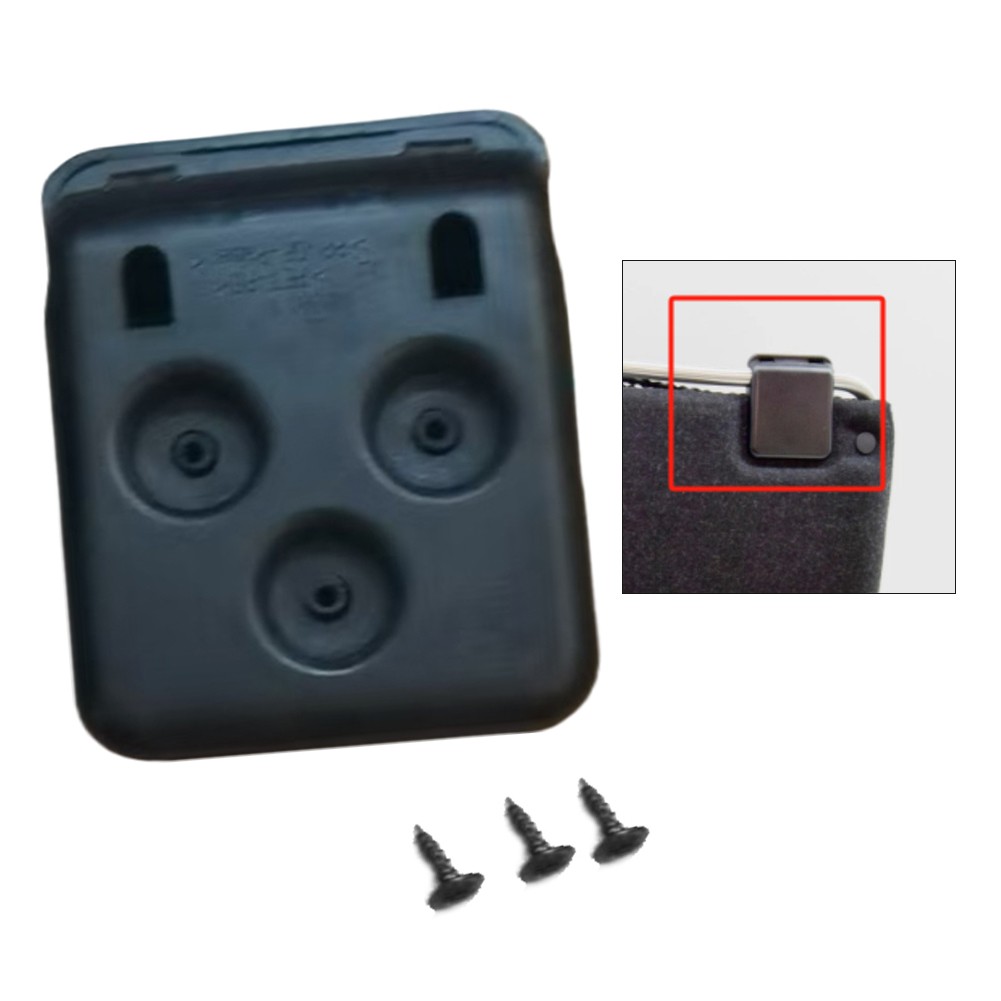

Mich hat es gestern auch erwischt.

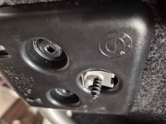

Ich habe heute die Schraubenlösung gewählt.
Hab dabei aber M4 x 25 Möbelschrauben genutzt, weil ich damit durch den Hohlraum der Kunststoffnieten gekommen bin (etwas aufgebohrt) damit diese als Abstandhalter & Zentrierung erhalten bleiben.
Um die Klappe komplett mit dem Alubügel zu demontieren (erleichtert die Montage) musste ich die Schrauben komplett entfernen (hier stand irgendwo 2-3 mm lösen würde reichen) das dauert aber weniger als 1 Minute.
Insgesamt hat das Ganze (nachdem ich die passenden Schrauben besorgt hatte) dann keine 20 Minuten gedauert.
Das war echt easy.
Man sieht es natürlich, aber irgendwann gebe ich vielleicht noch mal schwarze Kunststoffkappen auf die Schraubenköpfe, die Ansicht von unten (Scheibe und selbstsichernde Mutter) ist mir Wurscht.

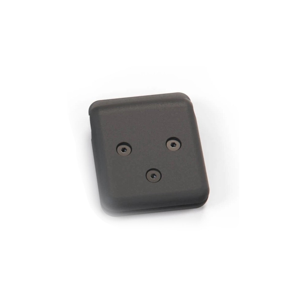

Bei mir war auch der linke Halter betroffen, hielt nur noch an einem der drei Kunststoffnieten.
Dank euch hier im Forum hatte ich mir die Klappe mal genauer angesehen... :t
Bei mir ist vergangene Woche ebenfalls die linke Halterung gebrochen. Hat immerhin 15 Jahre gehalten. ;)
Dank Deiner tollen Beschreibung konnte ich sie schnell instandsetzen, die andere Seite habe ich gleich mitgemacht.
Tausend Dank!

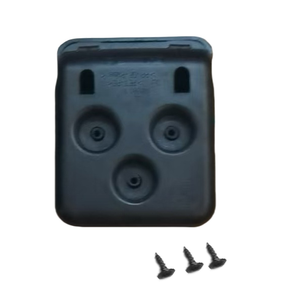

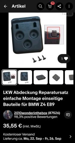

Kostenvoranschlag von BMW für ein (1) gebrochenes Scharnier:
  • Witzigerweise laut KVA gleich 2 vollständige Gepäckraumabdeckungen, offensichtlich für Fahrer und Beifahrer getrennt! :D
  • Die beiden weiteren Verkleidungsteile (KVA Pos. 2+3) sind vollständig und unbeschädigt von der vorhandenen Abdeckung abnehmbar und somit überflüssig!
    Weitere 220€ versenkt.
  • Demontage und Montage möglicherweise für weitere 100€
=> 750€ zzgl. Demontage und Montage für 1 defektes Scharnier!!
Meine "bunte" Ersatz-Scharnier Sammlung:

Die nächste Variante wird die gewünschte ///M-Vertiefung beinhalten: :D
In der Druckvorbereitung (CURA) schaut das dann so aus...
