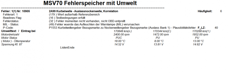

So, Fehler habe ich ausgelesen. (2A99 / P1553)
Deutet alles auf die Magnetventile hin - die werde ich dann morgen mal tauschen.

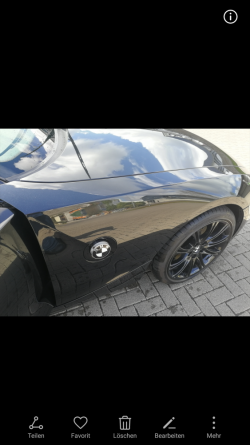

Gut dass dein Bild "Nach Lackierarbeiten" heißt - wollte schon gerade fragen ob das Foto den Schaden nach dem Unfall zeigt. Ist das nur unglücklich fotografiert oder sind das alles Kratzer und Flecken auf dem Kotflügel?
Unglücklich fotografiert.
Wollte nur zeigen, dass er wieder heil ist 😉
Kotflügel vorne kam neu und der Rest hat nur ein paar Schrammen abbekommen.
Wie bereits erwähnt spiegelt es (die Hecke gegenüber) auf dem Foto.
Sahara Staub und andere "Schmiere" ist auch noch drauf...
Sobald Mal für ein paar Tage kein Saharastaub und/oder """" gemeldet ist, werde ich ihn komplett kneten, hochglanzpolieren und wachsen und dann sieht er auch wieder schick aus.
Die Lackierei hat jedenfalls gute Arbeit gemacht - da gibt es nichts zu bemängeln. Steht halt seit 3 Wochen draußen und Wetter ist ja so lala...

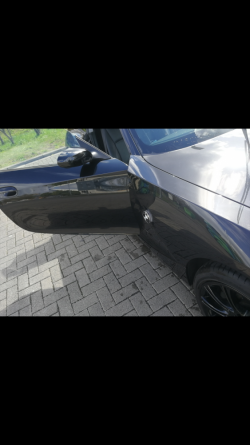

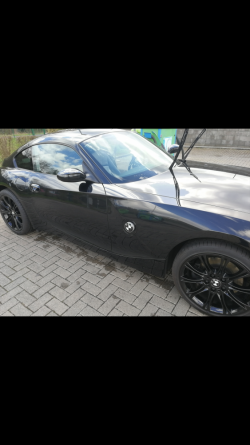

@DarkLoG
Hat mir keine Ruhe gelassen und hab eben Mal das Auto abgekärchert.
Da ja Saharastaub gemeldet ist, hab ich nicht mehr gemacht 😅
Anbei paar Bilder 😉
Sind nur Screenshots, die originalen konnte ich wegen der Größe nicht hochladen...

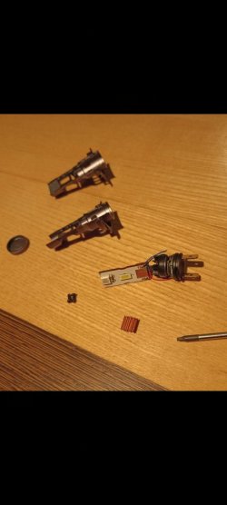

Kurzes Update zu den China LEDs:
Die Fehlermeldung kam nicht vom ungleichen Widerstand (CAN-Bus), sondern weil des Licht tatsächlich defekt war...
Bin also nur mit einem Licht gefahren, was ich aber nicht gemerkt habe, da selbst mit einer LED die Lichtausbeute besser war als vorher mit den Halogen-Birnen 😅
Hab die kaoutte LED ("Bevinsee Z25") also kurzerhand ausgebaut und auch Mal auseinander geschraubt.
Dabei konnte ich feststellen, dass der Kühlkörper locker war und auch ein Kabel abgerissen war --> Bild anbei
Da der vorher beschriebene Lichtausfall kurz nach einem kleinen Schlagloch auftrat, denke ich, dass das der Auslöser für den Kabelbruch war.
Hab mir also kurzerhand Ersatz bestellt.
Diesmal die billigere Version ("WZTO") für 15 € anstatt 35 €.
Diese wirken wesentlich stabiler.
Nach dem Einbau ist der Fehler auch sofort verschwunden und Lichtausbeute um mind. 150 % verbessert.
Mal gespannt, ob diese nun länger halten.
