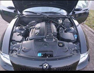

So, heute Mal geputzt bei dem guten Wetter:
Mehr wollte ich ursprünglich nicht posten, aber eben an der Tankstelle musste ich leider feststellen, dass es aus dem Motorraum qualmt.
Dachte erst es liegt an den kalten Temperaturen, restliches Waschwasser und der Vollgas-Etappe - aber leider nein, es hat regelrecht Kühlwasser geschüttet...
Es war leider dunkel und ich konnte nicht genau sehen woher es kam, aber die Unterboden-Abdeckung war voll mit Kühlwasser.
Da die Motor-Temperatur im Normalbereich lag und ich keine Fehlermeldung hatte, bin ich mit 50 km/h heimgetuckert. Auf den 6 Km ging 2x kurz die gelbe Kühlmittel-Leuchte an.
Hat jmd. schon Mal eine Idee in welche Richtung ich suchen sollte.
Hab erst Mal keine Hebebühne, aber werde morgen Kühlmittelstand checken und den Laptop dran hängen.
Thermostat, WaPu und Lüfter wurden vor 8 Jahren und etwa 70.000 km getauscht, könnte die WaPu (Original Pierburg) schon wieder defekt sein und ist der Kühlmittel-Verlust dann auch so extrem? Heizung hat noch funktioniert und Motor wurde wie gesagt nicht zu heiß.
Ich dachte im ersten Moment an einen losen Schlauch oder eine kaputte Dichtung aufgrund des massiven Verlusts und der flotten Autobahn-Fahrt.
Danke vorab !

Was ich heute Mal gemacht / geprüft habe:
1 Liter Wasser nachgefüllt.
Den Deckel vom Ausgleichsbehälter geprüft, der ist absolut sauber, kein Öl/Emulsion vorhanden. Auch die Kühlflüssigkeit ist sauber ohne Öl-Film oder dergleichen.
Das Gleiche gilt für die Öl-Einfüll-Öffnung.
Fast wie neu für seine 182.000 Km 😉
Ist aber auch hauptsächlich Langstrecke unterwegs.
Qualm/Schleim am Auspuff kann ich ebenfalls ausschließen.
Also meine Angst, dass da irgendwas mit der Kopfdichtung ist, wurde gemildert.
Was mir in letzter Zeit aufgefallen ist, war ein leichtes Gluckern von vorne kurz nach dem Start. Dachte wäre vielleicht normal und irgendeine Pumpe, die arbeitet.
Aber jetzt denke ich, dass das Luft im System war - die ggf. aus einem Haarriss vom Behälter kommt.
Das konnte ich nämlich noch nicht final prüfen, mangels Zeit und Hebebühne.
Die Abdeckung vorne oben hab ich entfernt und könnte dann fühlen, dass der Boden des Ausgleichsbehälters noch relativ nass war. Der Rest schon ziemlich trocken. Am Kühler selbst hab ich auch erst Mal nichts gesehen. Daher vermute ich wie @Bumbum dieses Teil.
Hab noch eine Probefahrt (60 Km) gemacht, auch mit Vollgas-Etappen und nichts besonderes festgestellt:
Keine Fehler, Heizung läuft, Temperatur immer im Rahmen.
Danach konnte ich allerdings noch mal 500 ml Glysantin nachkippen. Hab dann auch Mal entlüftet, was ohne Probleme funktioniert hat. Also WaPu sollte in Ordnung sein.
Vielleicht war die Werkstatt, die die Dichtungen vom Wärmetauscher repariert hat, etwas grob und ein Kühlerschlauch hat was abbekommen?!
Oder das Ausgleichsventil im Deckel hat einfach aufgemacht?!
Bzw. nicht aufgemacht und dafür der Behälter 😅
Bin etwa 20 min mit Vollgas über die Autobahn und dann an eine Tankstelle Nähe Autobahnabfahrt, da hat es dann gesprudelt...
Werde es Mal weiter beobachten und den Z beim nächsten merklichen Kühlmittel-Verlust zur Werkstatt geben.
Die können ja dann Mal abdrücken.
Ohne Hebebühne, in einer Einfahrt und bei 2 Grad hab ich nicht so Lust auf Fehlersuche oder Arbeiten mit spröden Plastik...
Wäre schön, wenn es "nur" der Behälter wäre.
Kenn' normalerweise nur Hiobsbotschaften aus der Werke, die dann schnell 4-stellig sind...
Drückt mir die Daumen!
Danke 😊
