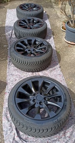

  • Winterräder runter und neu mit Plastidip beschichtet.

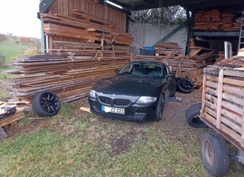

Hab eben Mal die Winterräder aufgesteckt - und dazu das Holzlager meines Vaters zweckentfremdet 😉 (siehe Bild)
Überlege jedes Jahr, ob ich bei unseren milden Wintern im Rhein-Main-Gebiet überhaupt wechseln sollte...
Fahre ja nur zum Spaß und im Winter dementsprechend weniger. Da kann ich die Tage an 2 Händen abzählen, für die ich die Winter-Reifen tatsächlich benötige.
Hab nun gesehen, dass die Sommer-Reifen hinten (255er) nach nur 18.000 Km fast an der Verschleißgrenze sind. Bin aber letztendlich sehr froh darum, dann kann ich jetzt wenigstens hinten die Dunlop Sportmaxx 2 "RT" mit ordentlichen "Non-RFT-Reifen" ersetzen. Dachte da an Bridgestone Potenza Sport, Michelin Pilot Sport 4/5 oder die Goodyear Asymmetric 5/6.
