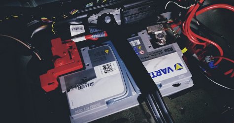

Da meine Batterie auch so langsam aber sicher den Geist aufgegeben hat wurde die auch gleich neu dazu bestellt (Varta Silver Dynamic 70Ah AGM). Als der Postbote dann mit allem ankam hab ich mich gleich ans Werk gemacht und alles in Ruhe in der Garage ausgetauscht. Muss sagen das die Batterie noch die 1. war, und nach über 7 Jahren und knapp 85.000KM hat die in meinen Augen ihr Soll erreicht :thumbsup:

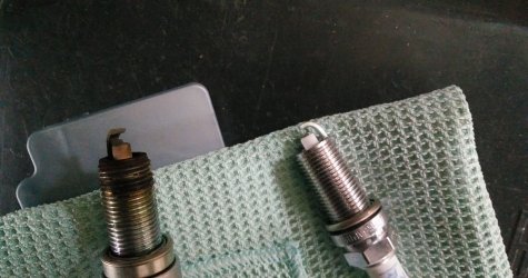

Die Zündkerzen waren auch noch die Ersten, im Frühjahr steht sowieso Inspektion 2 an, so hab ich mir für 60€ einfach gleich die passenden bestellt (NGK Laser Platinum LZFR6AP11GS).

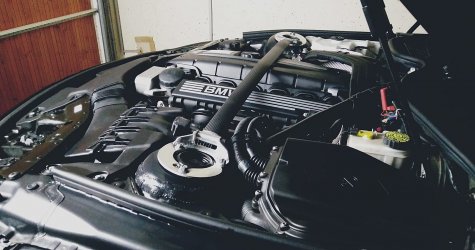

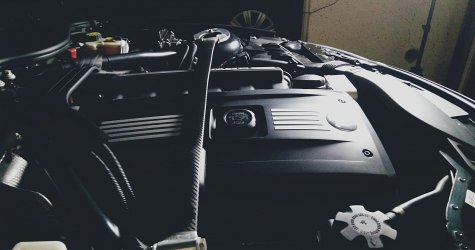

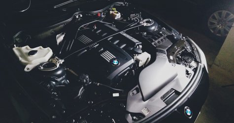

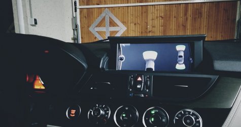

Nach dem Wechsel läuft der Motor wieder rund und gleichmäßig wie er soll, hätte sonst als nächstes die bekannte Problematik der Zündspulen im Hinterkopf gehabt und diese getauscht. Und weil Weihnachten vor der Tür stand hab ich gleich noch den Motorraum gereinigt und mal die PDC-Ansicht der F-Modelle codiert :) :-)

Hyper dressing? Plast star? Oder was hast du im Motorraum als Detailer /Pflege verwendet?

Hab mir vor 1-2 Jahren mal den ValetPro Classic All Purpose Cleaner gegönnt und kam noch nie dazu ihn zu verwenden. Mit nem passenden Pinsel und ner Sprühflasche hab ich damit super Ergebnisse erzielt, alles streifenfrei sauber, auch Ölrückstände wurden spielend entfernt. Die Kunststoffoberfläche trocknet fleckenfrei und ohne speckig zu werden ab. Habs gleich in unserem Tiguan weiter verwendet, auch da war das Ergebnis sehr überzeugend für mich.
Anhang anzeigen 360160Anhang anzeigen 360163Anhang anzeigen 360164Anhang anzeigen 360165
Ist das die Carbonstrebe?
Hast du die Abstände der Elektroden mal kontrolliert?
Die alten Kerzen liegen im Keller, bin noch nicht dazu gekommen die genauer zu inspizieren. Bekannte Problematik weil du es ansprichst?

@Keke: Ist die Alu-Domstrebe von Wiechers, einmal in Carbonfolie gewickelt ;)
