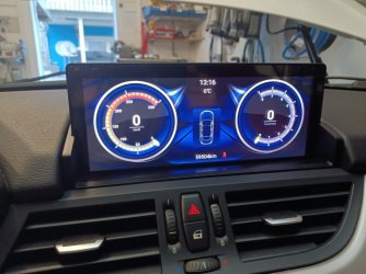

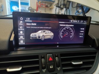

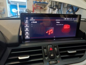

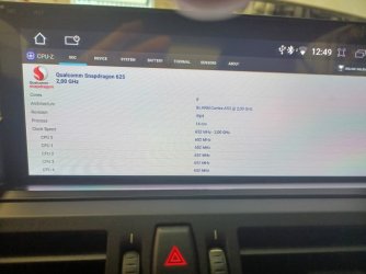

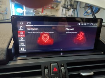

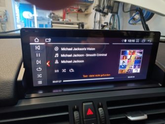

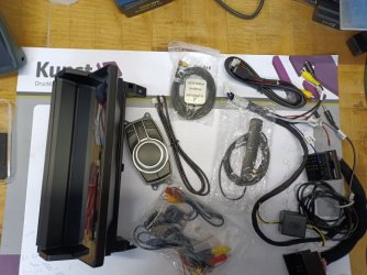

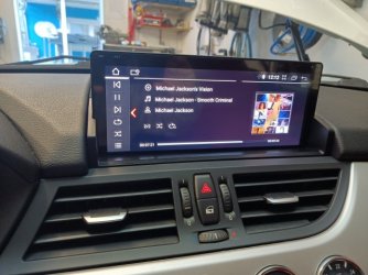

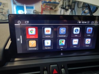

Ja ohne größere Probleme.
Positiv:
1. schnelle Reaktionszeit (genauso schnell wie mein Smartphone Bj. 2022 auch mit Android 11)
2. Rückfahrkamera sofort nach Anschluss volle Function, automatisch beim Einlegen des Rückwertsganges
3. Aux-In Kabel Nicht notwendig - geht auch Ohne - Audio und Navi Sprachausgabe über beide Serien - Lautsprecher
4. Tasten am Lenkrad - Telefonie, Spracheingabe (geht sofort in GoogleMaps und Zieleingabe über das eingebaute Micro), Lauter/Leiser
5. Serienmäßiges Radio Business - volle Funktion wie vorher auch
6. Gute Verarbeitung, sieht nach nichts angebautes aus als ob es vom Werk original wäre
7. Idrive Funktionen - Links_Rechts, Option (springt in Menü Einstellungen), Back, Musik, Navigation, Menü, Telefon
8. Idrive Funktionen - auch in den Carplay Apps verwendbar
Negativ:
SD-Cart Einschub fehlt obwohl im Angebot incl.
Keine Bedienungsanleitung
Anschlüsse Beschriftung in chinesisch (2 Kabel, Rest in Englisch)
Ich habe sämtliche restliche Anschlüsse die ich später brauche ( Micro extern, Frontkamera, usw.)
verlängert, bis hinter dem Handschuhfach, damit ich nicht das halbe Auto ausanander bauen muss wenn ich etwas anschließe.
Einbau mit Allem Zeit ca. 4 Std.

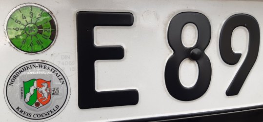

Mein Turnschuh hat gerade zum 23. Geburtstag auch frischen TÜV bekommen.
Natürlich ohne Mängel,
nichts anderes habe ich erwartet.
Nicht die Technik ist das Problem, sondern der Mensch.........Im Ruhrpott ist in Sachen Kfz seit Jahren alles anders als woanders. Ich fahr mit allen Autos mittlerweile bewusst zum TÜV nach "Dortmund" (Raubritterstadt Nr.1), Wenn ich da sauber durchkomme, dann kann ich mich zumindest beruhigter bewegen..........Ich rechne aber immer erstmal mit "nachbessern" und das meine ich nicht im Bezug auf die Technik des jeweiligen BMW, sondern auf die Summe der Umbauten, gerade die §21 Geschichten. Die werden gerne alle paar Monate von irgendwem anders gesehen................
P.S.: ich wohne in Bochum----Der Z ist lediglich in Coesfeld gemelden 😀
