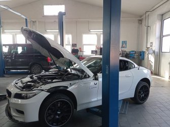

Eben hat sich der Freundliche gemeldet: Das Auto hatte Zündaussetzer in den Zylindern 3 und 4. Sie haben die Zündspulen der beiden Zylinder geprüft. Die Zündspulen sind zwar nicht kaputt, aber die angeschlagen. Beide werden jetzt ausgetauscht und auch die Zündkerzen aller Zylinder (das wäre sowieso bald fällig). Den Injektoren geht es gut. Glück gehabt... Irgendwie. 8-)
Gesamtkosten ca. 440€ 💸💸💸💸 Das wäre bei einer Freien sicherlich günstiger, aber ich lass es jetzt bei meinem Freundlichen machen, da ich nicht nocheinmal zwei oder drei Tage warten kann/will. Ich brauche Lilly am Donnerstag. ❤️
Mir stellt sich nur die Frage, wie die Zündspulen zweier Zylinder quasi gleichzeitig quittieren.... :unsure:

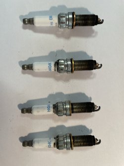

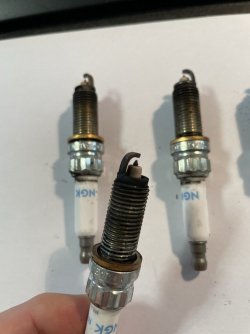

Ich dachte es würde jemanden interessieren. So sehen N50 N20 Zündkerzen nach ca. 55tkm aus. Seit ca. 25tkm Super+ Synergy von Esso.
Linkes Bild on oben nach unten: ZK aus Zylinder 1, 2, 3 und 4.
Rechts Bild: ZK aus Zylinder 1
Betroffen von meiner Panne waren übrigend Zylinder 2 und 4 und nicht 3 und 4, wie mir zuerst gesagt wurde.

Sieht auf den ersten Blick erstmal gar nicht wild aus. Aber doch schon ordentlich schwarz=verrußt also relativ fettes Gemisch, mit "viel" Sprit, unvollständige Verbrennung und daher entsprechend die Ablagerungen. Fahrprofil: hast du ggf. einen hohen Kurzstreckenanteil? Ganz vorsichtig gesagt evtl. auch ein verschmutzter Luftfilter, könnte auch ein Indiz sein. Niedriger Wärmewert der Kerze, Zündaussetzer, schlechtere Kaltstarts, der Widerstandswert der Kerzen ändert sich, das setzt den Zündspulen zu, Teufelskreis und Exitus bis ein oder mehrere Komponenten aussteigen und keine saubere Verbrennung/Arbeitstakt mehr möglich sind. Solange die Kerzen nicht nass oder ölig sind, eigentlich kein Problem, aber sollten dennoch besser zeitig gewechselt werden, da einfach die Selbstreinigungsfunktion der Kerzen nicht mehr gegeben ist.

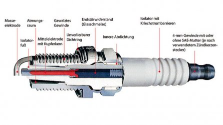

Interessant finde ich, dass an Kerze/Zylinder 4 selbst noch unmittelbar die Mittelelektrode samt Isolatorfuß verrußt zu sein scheint. Mmmh normalerweise brennt der Zündfunke diese Verunreinigung einfach ab, aber die Kerze hats wahrscheinlich nicht mehr gepackt, wohlmöglich intern defekt, dann bekommt sie noch immer von der Zündspule einen auf den Deckel und steigt dann aus. Das Steuergerät bekommts mit und gibt eine entsprechende Warnung bzw. geht in den Notlauf. Zack ausgezettet :(
Bildquelle Aufbau Zündkerze:
motorradonline.de
Ok :t
motorradonline.de

Cool. Danke für die Analyse :) :-)
Die Kerzen sind alle trocken und überhaupt nicht ölig. Im Winter fahre ich tatsächlich mehr Kurzstrecke ("viel" 3km-20km) und im Sommer sind die meisten Fahrten dann länger als 50km. Dass bei den Kerzen zwei bis vier Ruß aus dem Brennraum auf den Isolator kriecht, finde ich auch nicht koscher. (Bezugnehmen auf Deine Grafik: Der Brennraum endet doch beim unverlierbaren Dichtring, oder liege ich da falsch?) Oder kann es sein, dass die Zündkerzen an sich undicht sind?
Den Luftfilter nehme ich mal die Wochen präventiv unter die Lupe :thumbsup:
Also öfter mal größere Strecken mit 200 über die Autobahn bretzeln. Das ist es, was ich hier raushöre :D [ein Spaß, bitte nicht ernst nehmen]
