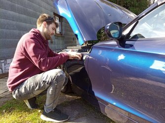

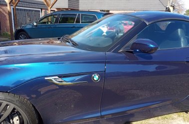

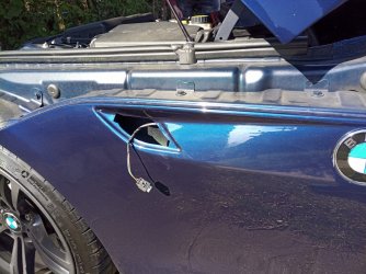

Dann haben wir die LCI Blinker eingebaut, gefallen mir deutlich besser als die weißen Plastikdinger.

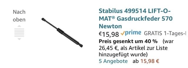

Der letzte Dämpfer muss wohl raus aus dem Lager … Schnäppchenalarm :D
