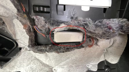

Aber was mir heute aufgefallen ist: Dieses auf dem Foto rot markierte Teil war nach dem Ausbau der Klappe unter dem Handschuhfach erschreckend heiß. Ich hatte den Zetti kurz vorher nur rückwärts aus der Einfahrt gefahren und
wieder vorwärts rein. Dann lief noch kurz das Radio bei ausgeschaltetem Motor. Ansonsten keine Nutzung.

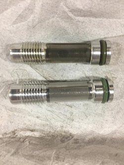

Ich habe heute mal die beiden Magnetventile gesäubert. Ich hatte mir vorher die 2 Dichtungen inkl. Spacer neu gekauft. Der Ein und Ausbau ist bei dem N52 B30 ja sehr einfach. Die Reinigung habe ich nach einer YouTube Anleitung erledigt. Was soll ich sagen, der Motor läuft nochmals deutlich ruhiger, ( und dabei hatte ich gedacht der würde ruhig laufen ). Daher kann ich nur jedem empfehlen diese mal zu reinigen, mein Motor ist 117000 Kilmeter gelaufen. Anhang anzeigen 553909
