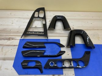

Sind deine Überrollbügel foliert oder sind das fertige Schalen? Mir gefällt der silberne Plastiklook nicht so gut. Muss ich, glaube ich, ändern.
Hi,
Überrollbügel und Interieurleisten sind mit Echt-Carbon laminiert. Ging mir da ganz ähnlich wie Dir. Musste ich ändern… 🙈7CCBB9BD-F946-4BC4-B987-812739326CF0.jpeg
Gibt es da ne Bezugsquelle, wobei ich jetzt Carbon nicht ganz so prickelnd finde?
Edith:
Ah okay, selbst gemacht?
Ich persönlich finde Carbon doch deutlich ansprechender als Folie… Aber ok. Geschmäcker sind ja verschieden. Lackieren wäre ja vielleicht auch ne Option.
Carbon habe ich hier machen lassen:
Das Material ist ganz leicht strukturiert, daher ist eine gute Hochglanzlackierung wie auf dem Foto nicht ganz trivial, das war bestimmt ein Profi. Trivial ist dagegen eine Sprühdosenlackierung in seidenmatt, was gut zur Umgebung passt, weil das Material ohne großes Gedöns wie Spezialhaftgründe lackierfähiges ABS ist. Also gründlich (!!!) mit Silikonentferner (auf keinen Fall Aceton, auch besser kein Spiritus) entfetten und dann "nur Mut". ggf. "Plastic primer" drunter, ich lasse es meistens, denn es ist nur eine weitere Chance, sich Staubpartikel einzufangen. Dabei so vorgehen, wie es auf der Dose steht: gründlich schütteln, "nebeln", eine Minute weiterschütteln, "nebeln", noch 'ne Minute, "fertig nebeln". Nicht versuchen, in einem Zug deckend zu lackieren, das endet im Regelfall mit Nasen und (!) Wolken.
Weil die Bügel weder mechanisch beansprucht werden, noch beim Herumstehen in der Sonne sind, hält das bei meinem Auto nun schon 8 oder 9 Jahre und wird auch noch die nächsten 10 Jahre halten. Die schwarze Folierung des Daches musste ich dagegen bereits erneuern lassen, weil die Folie aufgegeben hatte.
Das Abklipsen zum bequemen Lackieren ist nicht sooo einfach, aber hier im Forum mehrfach beschrieben. Beim Aufklipsen dann Baumwollhandschuhe tragen, den Lack vorher 24-48h durchtrocknen lassen
In der Tat wurde es durch einen Lackierer umgesetzt, von sowas lasse ich die Finger da ich dafür kein Händchen habe. Teile wurden auch schon vor cirka 7 Jahren lackiert.

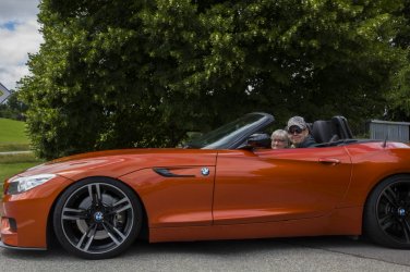

Viel wichtiger als irgendwelche Kotrastfarben sind aber eh das Fahrwerk und die Räder. Steht gut da. Gefällt mir!
@Bidio ich würde Dir als Kontrastfarbe schwarz glänzend empfehlen und dann direkt die Speigelkappen und Überrollbugel Cover, vielleicht noch Facelift Seitenblinker und Nieren ebenfalls in schwarz.
Ja, das kommt meinen Vorstellungen wirklich ziemlich nahe. Wenn lackieren, dann schwarz, und wenn dann natürlich auch die Seitenblinker. An die Spiegelkappen habe ich just heute mittag, als ich beim Eis essen vor dem Wagen stand, auch schon gedacht ;-) Kommt glaube ich ganz gut als Kontrast.
