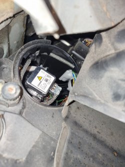

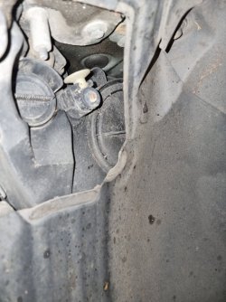

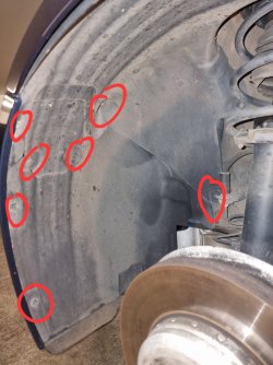

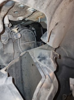

Heute habe ich beide Xenon Brenner erneut. Die waren nach 70tkm zwar noch gut, aber ich brauchte neue Lampen für meinen Daily. Da der E89 und der F20 praktischerweise dieselbe Lampe verbaut haben, habe ich die neuen in den Z4 verbaut und die gebrauchten aus meinem Z4 dann in meinen 1er.
Gekauft hatte ich die stärksten, die ich bei Osram gefunden habe: OSRAM Xenarc Night Breaker 66140XN2-2HB D1S.
Zunächst sollte man, um an die Lampe zu gelangen, das Rad ausbauen. Angeblich soll es auch bei vollem Lenkeinschlag möglich sein, an die Lampe zu kommen, aber das halte ich für sehr mühsam.
Generell muss ich sagen, die Zugänglichkeit ist vollkommen idiotisch. Man muss die BMW Ingenieure von damals schon fragen, wie schwer denken ist.
Der Z4 hat im Radkasten eine Service-Klappe installiert, um von hinten an den Scheinwerfer zu gelangen. Mit dieser kommt man aber NUR an das Blinker-Birnchen heran. :j
Der runde Deckel für den Xenon Brenner (im Bild rechts) ist auch bei geöffneter Klappe vollkommen unerreichbar. Um an ihn zu gelangen, muss man (wenn man es ordentlich machen will) die ganze Radhaus-Innenverkleidung demontieren. Wenn man es so macht wie ich, demontiert man sie teilweise und biegt sie sich zurecht, bis man ran kommt :D
Der eigentliche Austausch des Brenners ist dann sehr einfach. Kabel lösen, seitlich drehen um ca. 45 Grad und dann entnehmen. Einsetzen genauso in umgekehrter Reihenfolge.
Heute habe ich beide Xenon Brenner erneut. Die waren nach 70tkm zwar noch gut, aber ich brauchte neue Lampen für meinen Daily. Da der E89 und der F20 praktischerweise dieselbe Lampe verbaut haben, habe ich die neuen in den Z4 verbaut und die gebrachten aus meinem Z4 dann in meinen 1er.
Zunächst sollte man, um an die Lampe zu gelangen, das Rad ausbauen. Angeblich soll es auch bei vollem Lenkeinschlag möglich sein an die Lampe zu kommen, aber das halte ich für sehr mühsam.
Anhang anzeigen 661060Anhang anzeigen 661059Anhang anzeigen 661058

@steffinger Danke für die gute Anleitung, gerade auch mit den Fotos. Gleich mal notiert. Ist der Unterschied deutlich bemerkbar gewesen?
Ich hab jetzt ca. 6 Jahre und knapp 100K alte Brenner (Osram Cool Blue Intense) drin. Mir kommen die langsam etwas dunkler vor. Ich werde vermutlich diese Woche beim Räderwechsel auch die Brenner wechseln. Die neuen CBI Gen2 liegen schon daheim. Angeblich können Brenner 20-30% Helligkeit verlieren, bevor sie auffällig wercen, also Zündprobleme oder violettes Licht.
Wundert mich, dass es nicht mehr sein soll. Als ich meine letzten ausbaute, war das Glasgehäuse von innen stark verdunkelt mit Metalldampfablagerungen. Dass da überhaupt noch Licht rausgekommen ist... .
Tatsächlich hat aber erst der Streuscheibentausch einen deutlich sichtbaren Effekt gebracht, das Licht war durch die alte Scheibe deutlich gelb gefärbt und wohl stark gestreut.
Also gefühlt sind die neuen Osram etwas heller als die alten, dich drin hatte. 1x Osram Xenarc original und 1x Philips Xenstar, daher evtl. schonmal vom Vorbesitzer gewechselt.
Der Unterschied ist, würde ich subjektiv sagen, im Bereich von +20%. Das erwarte ich aber auch, da sie mit ca. 130€ für 2 St. in etwa doppelt so teuer sind, wie die Standard Xenarc Brenner. Osram wirbt ja mit +220%, das bezieht sich aber auf eine (vermutlich uralte) gesetzliche Mindestanforderung.
Im Gegensatz dazu ist der Unterschied bei meinem F20 zwischen dem gebrauchten Brenner aus meinem Z4 und dem davor verbauten schon deutlich sichtbar. Dieser war aber auch schon deutlich rosa, was ja ein Zeichen ist, dass er anfängt zu sterben. Die Glasröhre war hier auch komplett voll mit Metallablagerungen.

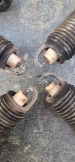

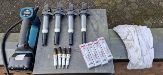

Anlässlich der erreichten 150.000km gabs zusätzlich zu frischem Öl +Filter, Luftfilter, Innenraum Filter, Bremsbelägen HA, dann auch mal paar neue Zündkerzen. Was sagen die Experten zum Kerzenbild? (Für mich unauffällig)
Kerzenbild schaut gut aus!
Wie lange waren die drinn?
Man könnte anmerken, dass es minimal rußig ist, also etwas fettere Verbrennung. Da kommt es aber allein schon darauf an, ob der Motor nur kurz kalt gestartet wurde vor dem Kerzenwechsel.
Kerzen waren 50.000km drin. Vor dem Wechsel bin ich den Motor kurz leicht warm gefahren, 3km in der Stadt ca, damit sie gut rauskommen, sicher ist sicher. Reingeschraubt hab ich die neuen dann 90min später bei kaltem Motor, damit das Drehmoment auch passt.
