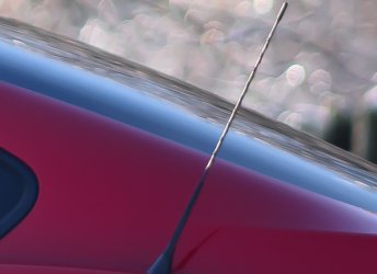

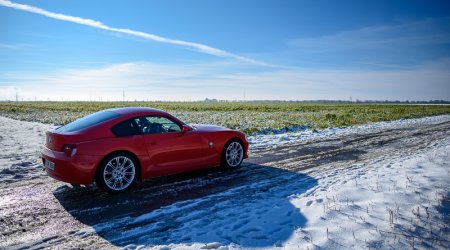

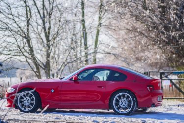

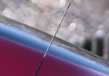

Musste unbedingt den neuen Polfilter am 24/1,8 und dem ollen 180/2.8 ausprobieren. Zum Glück jammert der Rote nicht über Kälte.
Scharf und Bubbles?

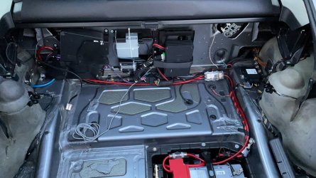

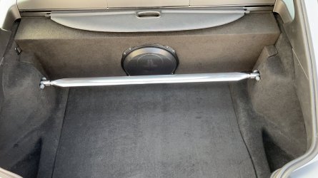

- Hintere Wiechers Domstrebe verbaut (vordere vom E46 ist schon ein paar Monate drin)...
- OEM HiFi-DSP-Verstärker rausgeschmissen und nen Audison AP8.9 bit (mit frei einstellbarem DSP) verbaut. Noch irgendwann einmessen lassen, aber klingt jetzt, amateurhaft an den Reglern rumgestellt, schon um Welten besser als OEM.

Hast Du das mit dem Audison Umbau irgendwo beschrieben?

Nein, nicht wirklich. Habe mir aber einfach einen Plug and Play Kabelbaum gebastelt und betreibe das Frontsystem nun vollaktiv (TMT im Fußraum jeweils an 2 Kanälen gebrückt) und habe einen zusätzlichen Subwoofer im Kofferraum, da die originalen Subs nicht so wirklich verwertbar waren & die Einbauposition beim Z4 auch nicht wirklich gut abdichtbar ist. Das Ergebnis mit einem richtigen Sub ist wesentlich besser.
Anbei 2 Fotos (während des Einbaus & das Endergebnis, doppelter, ebener Boden im Kofferraum auch sichtbar).
