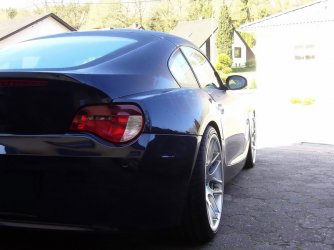

Beispiel 1 - 9x19et27 (durch 10mm Distanzscheibe) mit einem 255er Dunlop Reifen, der Reifen steht quasi raus...
...wie da nochmal ein halbes Zoll / 12,7mm mehr gehen sollen

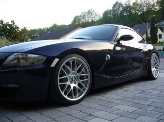

Beispiel 2 - 9,5x18et35 mit einem 255er Good Year Reifen...
...die Reifenflanke steht weniger steil wegen der breiteren Felge aber selbst hier wären weitere 8mm zu viel

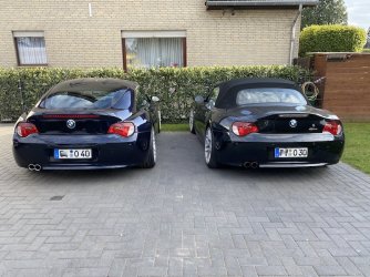

Aaaaalso, entweder fährt @Toffee extrem viel Sturz (wobei ich mir kaum vorstellen kann das das reicht) und/oder hat die Radläufe gebördelt, vielleicht klärt er uns noch auf
Hier vorab aber schon mal ein Bild von seinen beiden Z
Bist Du wirklich sicher das es sich um Originale CSL handelt?Wer erzählt denn so einen Quatsch?
Ich fahre sie auf 86 und 85.
Es wird zumindest stark angezweifelt.
Eine Rückmeldung mit Details wäre nett.
Ich sehe da mindestens 2 zurückrudern...@Toffee dein Typ wird verlangt, kommt da jetzt noch was oder war es das...?
