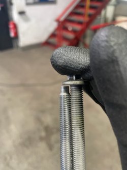

Freilauf von der Lichtmaschine gewechselt und Riemenspanner getauscht... ganz schön fummelige Angelegenheit, Elektrolüfter muss auf jeden Fall raus!
Der Riemen der im Set dabei war, hatte 1900 mm, sollte aber einer mit 1830 mm sein, also Morgen neuen besorgen. Und den Freilauf im eingebauten Zustand zu tauschen ist blöd, also Generator ausgebaut, alte Schrauben verwendet, damit ich erstmal fahren kann.
M8 Alu in Alu.. 10nm und 180°, ich hab die Augen zugemacht beim Anziehen. Aber heute bei BMW schon die 4 Schrauben neu bestellt für knapp 12 € und der passende Riemen ist auch da.

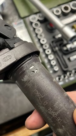

Ach und ja, 6 neue Zündkerzen, dabei ist mir aufgefallen, dass die Isolierung bei einem Zündmodul bissel lädiert ist...

Zieh die alten Schrauben doch einfach fest. Ich wäre nie auf die Idee gekommen nochmal alles mit Drehmoment und Winkel anzuziehen. Du hast Glück, wenn du die jetzt ohne Abreißen wieder geöffnet bekommst. Falls sie abreißen wird's nämlich spaßig.
Aber Alu in Alu ist vom Gefühl her schwer abzuschätzen. 10Nm ist nicht viel. Also mein Handgelenk ist nicht so geeicht wie deins, Michael 💪
Also bei Stahl hätte ich es eher gemacht aber bei Alu fühlt sich so das so weich an, dafür hab ich nicht genug Gefühl in den Fingern. Die 12 euro für die 4 Schrauben machen den Bock jetzt auch nicht Fett, ich tausch die die Tage einzeln aus, wenn ich auch den neuen (richtigen) Riemen rein mache.
Es steht sicherlich nicht ohne Grund im Reparaturleitfaden, dass die Schrauben jedes mal ersetzt werden müssen. Mit den 10nm und 180° kommt man sicherlich auch über die 12 nm die ich auf die Schnelle im Internet gefunden habe für M8 Alu. Die Schrauben für die Bremssatteltträger sollen auch jedes mal ersetzt werden, aber da muten die den Mechanikern einfach nicht zu, dass die die alten Schrauben sauber machen und Schraubensicherung drauf machen, ist wohl auch einfach schneller und schlußendlich auch günstiger einfach neue Schrauben rein zu machen wo schon Schraubensicherung drauf ist.
