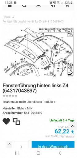

Jo, hab auch Windgeräusche. Liegt bei mir ebenfalls an einer nicht anliegenden hinteren Dichtung. Auf der rechten Seite nicht.
Danke dafür , hatte aber bei mir gesehen das die Dichtung bei mir hinten an der Führung eh beschädigt/gerissen ist .Da kann ich mitreden @Roland73, das hatte ich auch.
Hab dann die Dichtung rausgenommen und begutachtet, keine Probleme. Dann hab ich die Leiste, die die Dichtung hält abgeschraubt und unterfüttert, war besser, aber nicht gut.
Dann hat mir die Werkstatt meines Vertrauens die Scheibenneigung (mit der Schraube unter dem Türgriff) nach TIS neu eingestellt, seit dem ist Ruhe.
Unterfüttern bringt definitiv was, aber richtig gut wurde es bei mir nur durch neu einstellen.
Ich hoffe, das hilft euch weiter
