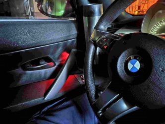

Endlich die Clown Nose "repariert"...
Kleben wollte ich da nichts, also habe ich eine andere Clown Nose aus dem nicht automatisch abblendenden Spiegel verwendet. Provisorisch die Gummidichtung einer Bügelschraube zurechtgeschnitten und dann in die Öffnung geschoben. In der Platine ist ein Loch, da hält es einwandfrei, wenn man das Gummi passend auflegt.
Die Upgrade-Version wäre, einen kleinen O-Ring zu nehmen (zb. von einer Servolenkung) und eventuell noch die Stege an der Clown-Nose einzukerben, um die Position zu definieren... Mal sehen, vielleicht teste ich das auch noch...

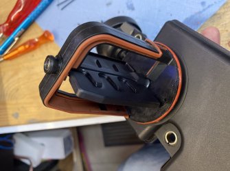

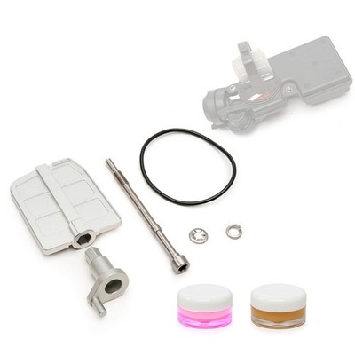

Heute habe ich mich mal um die DISA gekümmert 😉
Ist das die Lösung, weil es das Kit
für den 2.2er nicht gibt?
laut diesem Video (zeit:1.05) auch für den 2.2 L
das Set auf AMAZON
Ich hab das Kit direkt bei GAS bestellt. Dort bekommst du zwei verschiedene. Das eine für den 3.0 und das andere für den 2.5 und 2.2

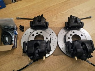

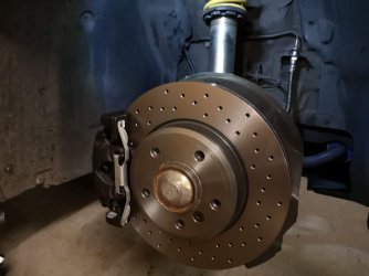

Nicht heute aber letzte Woche hab ich mich um die Bremsen gekümmert.
Weil eh alles neu musste und der Wechsel fast nichts kostet hab ich gleich auf die 3.0i Grösse umgebaut.
Hab heute die neuen Scheiben und Beläge eingebremst, mit den Ds2500 und den Evolity Hülsen bremst es sich also seeeehr gut:D

Mit was eigentlich?
Viel bessere Modulation der Bremswirkung. Man hat ein viel direkteres, festeres Gefühl im Pedal. Das ist ein viel größerer Sprung, als zum Beispiel mit einer Stahlflexleitung zu erzielen ist.
Am besten aber mit nagelneuen Bremsbelägen kombinieren, da ältere Beläge schräg abgelaufen sein können. Dann ist die initiale Bremswirkung mit den Evolity möglicherweise erst einmal sehr schlecht. Ein Nutzer hatte das Problem wohl einmal...
Die Hülsen sind im Bereich der StVO aber leider nicht legal zu verwenden!
