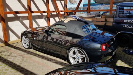

Heute endlich mal Zeit gehabt den Dicken winterfest zu machen und den neuen Pyjama zu testen. Passt wie angegossen 🤗
