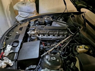

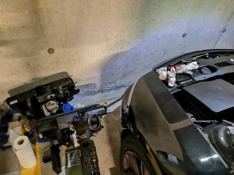

Eine B30 Ansaugbrücke auf meinen M54B25 geschraubt.
Bleibt noch das chippen und die (Korrektur, Vanos nicht Disa) Disa will auch überholt werden, auf die Freu ich mich ganz speziell.... :unsure:
Vorerst bin ich froh das er mit der neuen Brücke normal läuft.

Merkst Du schon einen Leistungszuwachs ohne Software-Anpassung...und wieviel soll es nach dem chippen ca. sein?
Ich hab ihn bisher nur gemütlich warmgefahren.
Habe das Gefühl das er jetzt schon freier hoch dreht, ansonsten gibt's bisher keine merkliche mehrleistung.
Beim chippen kommts halt darauf an ob man ein default mapping aufspielt ( SGS hat vorgefertigte mapping zum Beispiel) oder ein individuelles mapping machen lässt.
Beides bringt aber keine Unmengen an PS, wenn 20 Pferde mehr sind bin ich schon froh.
Viel wichtiger ist mir aber das er besser am Gas hängt und auch über 6000rpm noch zieht (macht er jetzt nämlich nicht wirklich).

Ich seh das ganze ja eher als Versuch an und hoffe das es sich auch lohnt.
Eine Leistungsmessung hab ich vorher nicht gemacht.
Du brauchst für den Umbau nur die B30 Brücke, Disa und die Drosselklappe.
Alles andere übernimmst du von der alten Ansaugbrücke.
Die Ventile vom 3 Liter funktionieren wohl gar nicht ohne mapping, da fällt er gleich in den Notlauf.

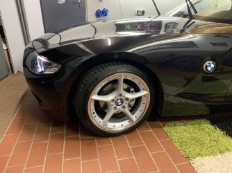

Heute die Original 108 er Felgen montiert. Sehen optisch tatsächlich kleiner aus. Trotzdem mag ich es. Hinten habe ich 10mm Spurplatten mit Zentrierung montiert. Freue mich schon auf die nächste Ausfahrt.

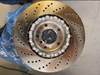

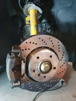

Welche sind das? Berichte bitte von deinen Erfahrungen. Pro / contra...
Das sind die gelochten BMW Bremsscheiben vom 3.0si (compound).
Im E85 und E86 Bereich gibt es sehr viele positive Erfahrungen.
Kann auch am E85 VFL in Verbindung mit den 3.0si Bremssätteln eingebaut werden, abgenommen und eingetragen werden.
Einfach mal im Forum suchen.
