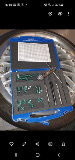

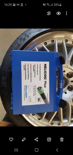

Ich habe heute meine Altlasten beseitigt. Damals beim ersten Wechsel der Hydrolager habe ich dummer Weise einen Bolzen schief eingeschraubt und somit das Gewinde zerstört.
BMW verweist bei der Reparatur auf Helicoil und so habe ich mir ein M10 Set vom Marktführer bestellt.
Zuerst wird das defekte Gewinde auf Übermaß aufgebohrt, dann ein neues Gewinde geschnitten und im Anschluss der Helicoil mit hochfester Schraubensicherung eingesetzt und der Splint gebrochen. War problemloser als erwartet nur beim Gewindeschneiden hab ich etwas gezittert weil sich M10 von Hand nicht gerade butterweich schneidet und ich den Gewindeschneider nicht abreisen wollte 😎

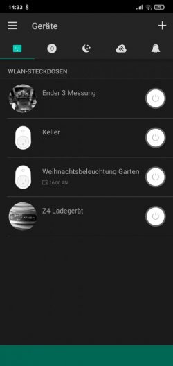

Von November bis Februar lad ich meine Batterie per Knopfdruck von überall aus wo ich Internet habe :D
(und verschleißfrei)

Bis auf etwas Unstimmigkeiten in der App ganz gut.
Sind dann so Sachen wie dass die Betriebszeiten nicht 0-60 Minuten sind sondern 0-99.
Also ist 0,50 ne halbe Stunde.

Hab ich auch hinter mir, glaube 2018... war echt gruselig, hat aber einwandfrei funktioniert...
Ich benutze "Smart Life" als App, damit kannst du so ziemlich alle WLAN steckdosen verbinden. Auch div. Sensoren usw. Und nach belieben natürlich auch Alexa und "OK Google" hinzufügen. Ist lt meiner Internetrecherche das beste Programm Richtung Datenschutz... Kann div Schaltungen abhängig von Zeit, Wetter, Sonnenaufgang etc.
Das mit dem Ladegerät ist ne tolle Idee, darauf bin ich noch gar nicht gekommen :thumbsup:
Gekauft habe ich die Ucomen Outdoordosen die auch eine integrierte Strommessung haben. Vom großen Strom.
