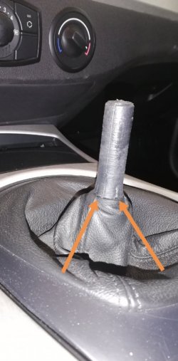

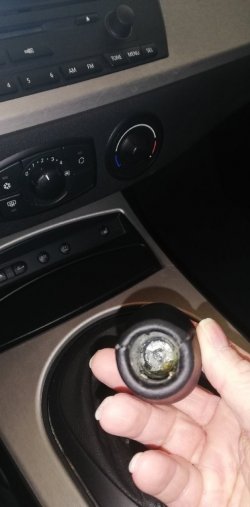

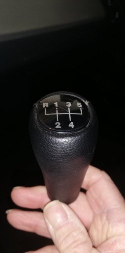

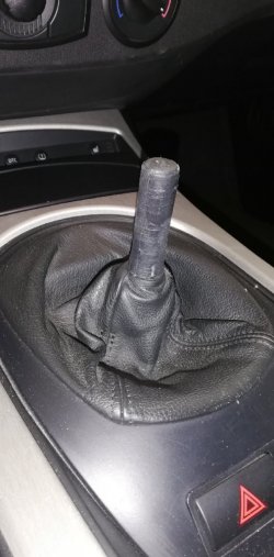

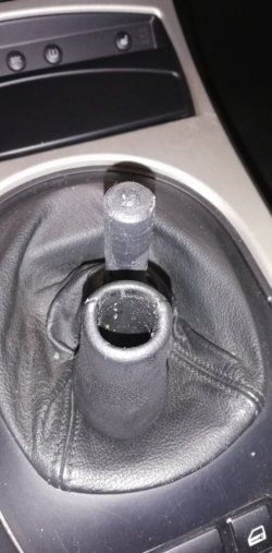

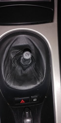

Grüß Euch, ich schaue jetzt schon seit einiger Zeit, nach einem neuen Schaltknauf. Habe auch schon einige Umgetauscht, weil sie einfach nicht auf das Gestänge von meinem
Zetti gehen. Alle Gestänge die ich sehe, sehen so aus wie die von Rico, also einen Schlitz in der Mitte. Mein Gestänge (hört sich komisch an) hat eine Verzahnung und hat einen Durchmesser von 18mm. Die anderen die ich kenne, haben alle einen Durchmesser von 14 mm.
Bin ich der einige, mit so einem dicken Gestänge? haha. Was lief an meinem Zetti schief? Muss ich mir ein anders Gestänge einbauen oder habt Ihr eine Lösung für mein Schaltknauf bzw. Problemchen.
Gruß Adi
Habe den Zetti letzten Jahres im Mai in einem guten Zustand gekauft. Es ist ein 2005 mit 170 PS also 2,2 Liter.

Du hast den Schaltknauf ohne seinen Einsatz vom Schalthebel gezogen. 🤣
Seh ich zum ersten Mal sowas. :D
Dieses schwarze Ding aus Plastik muß auch noch runter,dann sieht der Schalthebel aus wie bei allen anderen.Alternativ klebst du das Ding wieder in den Knauf ein,aber nimm nen Kleber,der diesmal etwas fester klebt. ;)

Mein alter Schaltknauf passt und sitzt auch gut auf dem Gestänge. Ich möchte einen schöneren Knauf, für mein Zetti haben und die haben nun alle mal nur 14mm Durchmesser, mein Gestänge sowie Knauf hat aber 18mm.
Cap hatte recht, als ich mir das Gestänge nochmal genauer angeschaut habe. Sah ich eine Plastikhülle die doch drauf hing, habe sie aber selbst mit einer Zange nicht runter bekommen. Ich werde sie dann morgen runterschälen. Danke Euch.

Das wäre natürlich möglich,das einer vorher das Ding festgeklebt hat....passiert leider immer wieder....aber die Standardlederknäufe kosten ja nicht allzuviel neu bei BMW.

So langsam glaube ich es auch, die Hülse geht auch verdammt schwer runter. Wird aber morgen runter geschnitten.
