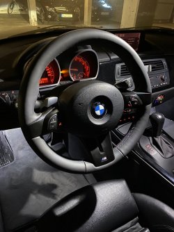

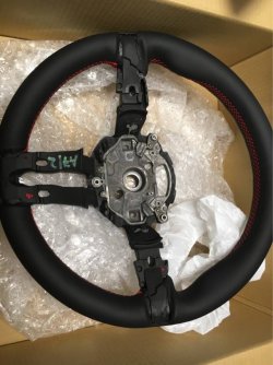

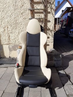

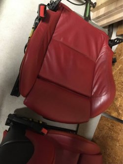

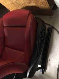

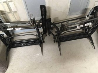

Ich Scheibe das mal so. „Was habe ich die letzten zwei Wochen mit dem Z gemacht“
1) Lenkrad zum neu beziehen geschickt und super schön zurück bekommen :11sweethe

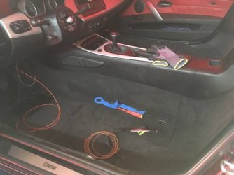

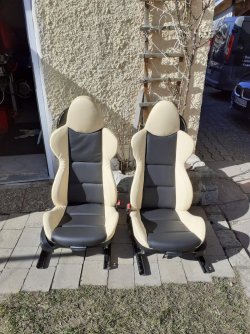

2) Sitze auf elektrische mit Flexmatte umgebau. Lehne Fahrersitz ist noch in Arbeit.

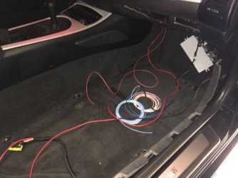

3) Kabelbaum für Sitze und PDC gemacht und verlegt. Noch in Arbeit.

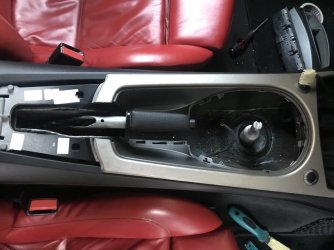

4) Austausch Mitteltunnel komplett wegen diverser Beschädigungen.
IMG_1629.jpegIMG_1633.jpegIMG_1634.jpegIMG_1635.jpegIMG_1636.jpegIMG_1637.jpegIMG_1638.jpeg

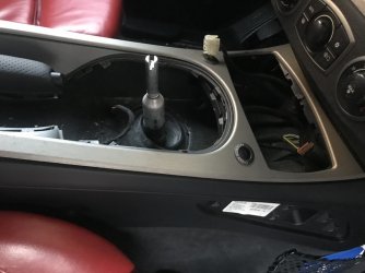

Dazu aber jetzt auch schwerwiegenden Fragen!

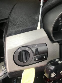

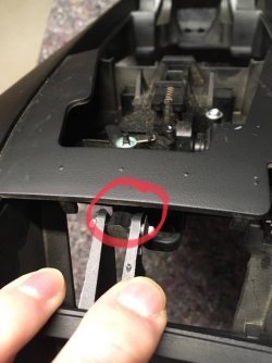

Kann mir wer sagen/zeigen wie ich das Radio und die darüber liegenden Lüfterdüsen der Armaturentafel ausbaue? Leider existiert ja das TIS nicht mehr und ich sehe keinen Angriffspunkt.

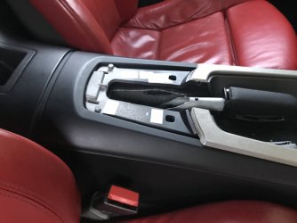

Und ebenso schwierig stellt sich die Blende des Mitteltunnels dar. Ich habe alles gelöst was ich in diesem Zusammenhang entdecken kann. Aber es tut sich nix, die Blende und der Tunnel sitzen bombenfest. Ich fühle/erahne, dass die Blende wohl von unten mit dem Tunnel verschraubt ist. Aber wie kommt man da ran. Muss etwa für die Demontage der "popeligen" Blende sogar der rückwärtige Mitteltunnel zerlegt werden? Das wird kniffelig. Ich stelle mal den derzeitigen Zustand rein und bitte um Tipps/Links etc. wie ich weiter vorgehen muss.
Bau zuerst die Lüftungsdüsen raus. Die sind nur reingeclipst. Entweder oben oder unten ist pro Auslass eine Federlasche, die Du drücken musst. Dann kommt das Ding nach vorn raus. Danach liegt die Verschraubung des Radios frei. Habe noch ein paar TIS-Klamotten abgespeichert, schaue gleich mal nach.... Mittelblende ist Arbeit für einen ganzen Samstag. Unzählige Schrauben unter der Verkleidung. Deshalb habecich bei mir zunächst auch nur das Dashboard gemacht.
Gruß Olli
Die Lasche ist oben. :)
Dann muss man die Düse nach vorne raus ziehen. An den Griffen der Düsen kann man ziehen, vorsichtig. Besser ist es eine Nylonschnur oder weiches Tuch zum ziehen zu nehmen, durchfädeln und ziehen.
Hier noch die Anleitung für den Mittelkanal
Danach haben wir es auch gemacht, @bezerker und ich.

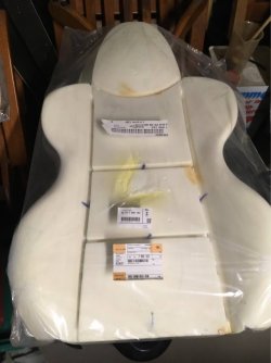

Ich habe das Lehnenpolster bei Hubauer bestellt. War laut denen das letzte was bei BMW verfügbar war.
Jetzt sind wohl nur noch welche in der Bucht zu völlig überzogen Preisen zu bekommen.

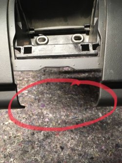

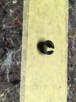

Falls noch jemand so beklopft sein sollte wie ich, und einen hinteren Mitteltunnel von OP in das Cabrio einbaut.
Hier ein kleiner Tip: Nur die hintere Strebe raus trennen reicht nicht.
An dem kleine Zylinder der die die Verdeck- Notentriegelung sperrt ist ein kleine Plastikhülse aufgeclipst.
Entfernt man diese nicht, funktioniert die Notentriegelung nicht. Braucht das OP ja auch nicht.

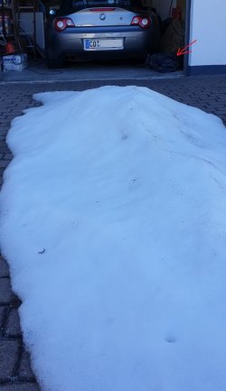

Die Einfahrt für morgen frei geräumt...der Schnee-Everest den ich hier über 3 Monate angehäufen musste war sehr wiederstandsfähig, jetzt hat selbst der Rest verloren 8-).
Und ja der Umbau und die Garage stehen in einem chaotischen System zueinander :whistle: Den Z hat das nicht gestört... ;)
Als nächstes Kommt der Bastuck ran (roter Pfeil)...man wird älter ;)
