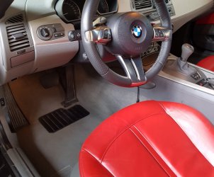

Heute die Mittelkonsole und die Hintere Mittelverkleidung vor dem Ablagefach demontiert, damit ich die Blende unterhalb der Handbremse lackieren konnte. Zunächst habe ich die Teile mit Isopropanol gereinigt dann mit einem 1500er Schleifpad angeschliffen und vor dem Lackieren nochmal mit Silikonentferner drüber.
Lackiert habe ich mit dem bekannten DupliColor Kunstoff, super Zeug sieht echt OEM aus imho sogar besser als die gebrauchte FL-Blende um die Schaltung.
Jetzt erstrahlt alles (auch der Sportknopf) im frischen FL-Look.
Zusätzlich habe ich noch den M-Handbremshebel eingebaut. Und eine gebrochene Nase für die Klappe der Notentriegelung des Verdecks war gebrochen habe ich kunstoffgeschweißt - bis jetzt hält alles. Alles in Allem den ganzen Nachmittag mit den Arbeiten verbracht. Hat sich gelohnt.
(Meine geliebte leatherZ Mittelamlehne deren Unterteil ich auch passend lackiert habe bleibt erstmal draußen - weil ich mich so dran gewöhnt habe wird sie aber wahrscheinlich irgendwann wieder den Weg ins Auto finden.)
