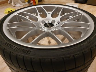

Wie recht du hast aber ich freu mich tierisch die Dinger in ein paar Wochen an den Wagen zu schraubenJetzt eigentlich schon fast zu schade um sie ans Auto zu schrauben![]()
Das kann ich völlig nachvollziehen.Wie recht du hast aber ich freu mich tierisch die Dinger in ein paar Wochen an den Wagen zu schrauben![]()
Welche Größen sind es denn jetzt geworden?Wie recht du hast aber ich freu mich tierisch die Dinger in ein paar Wochen an den Wagen zu schrauben![]()
Sonax Keramikversieglung und im Anschluss der Sonax Detailer. Ich hab selber früher in der Aufbereitung gearbeitet und nur auf 3M geschworen aber die extrem leichte Anwendung und Leistungsdauer der Sonax Keramikversieglung ist im Moment für mich unschlagbar.
Ich wollte ja eigentlich die originalen CSL, ist ja aber laut Forum eher schwierig mit der ET. Daher die VMR in 19Zoll 8,5 und 9,5 mit 225 vorne und 255 hinten. Ich hatte ein wenig Angst das es zu viel Stretch ist aber der Bridgestone macht das sehr gut mit.Welche Größen sind es denn jetzt geworden?
Danke, probiere ich mal aus. Meine liegen noch an der Seite und kommen nächsten Monat wieder ans Auto. Der richtige Zeitpunkt um da vorher nochmal ran zu gehen.Sonax Keramikversieglung und im Anschluss der Sonax Detailer. Ich hab selber früher in der Aufbereitung gearbeitet und nur auf 3M geschworen aber die extrem leichte Anwendung und Leistungsdauer der Sonax Keramikversieglung ist im Moment für mich unschlagbar.
Hängt davon ab wie breit die Reifen bauen. Meines Wissens nach ist der Michelin recht breit, die Bridgestone offenbar auch. Ich fahre Hankook und da habe ich 235 vorn und 265 hinten genommen und die Flanke steht recht gerade.Ich hatte ein wenig Angst das es zu viel Stretch ist aber der Bridgestone macht das sehr gut mit.
Sehr chicDaher die VMR in 19Zoll 8,5 und 9,5 mit 225 vorne und 255 hinten.
Ja genau darum ging es mir :)Sehr chicHinten ET45 oder ET33?
ET40 vorne, ET 45 hinten.Ja genau darum ging es mir :)
Ja genau. Beide 9,5J und zw. ET27 (Styling 163) und ET33 (VMR) liegen gerade 6mm. Das langt i.d.R. auch nicht.ET33 wäre doch wieder das identische Problem wie bei den Original CSL, oder?
Puhhh, ich dachte schon kurzzeitig ich hätte weniger ET nehmen können denn auch ich mag natürlich maximale KonkavitätJa genau. Beide 9,5J und zw. ET27 (Styling 163) und ET33 (VMR) liegen gerade 6mm. Das langt i.d.R. auch nicht.
Jein, einen kleinen Unterschied gibt es. Abrollumfang kannst dir mit Internet Tools berechnen lassen :)Puhhh, ich dachte schon kurzzeitig ich hätte weniger ET nehmen können denn auch ich mag natürlich maximale KonkavitätAber dann passt es ja hoffentlich problemlos
Frage am Rande. Die Fahrzeughöhe dürfte sich ja eigentlich nicht verändern, oder? Das Zoll mehr wird ja durch den niedrigeren Querschnitt ausgeglichen. Oder verhält sich dies nicht proportional?
Bei den VMR ändert sich die Konkavität zw. ET33 und ET45 nicht.Puhhh, ich dachte schon kurzzeitig ich hätte weniger ET nehmen können denn auch ich mag natürlich maximale Konkavität![]()
Thats good newsBei den VMR ändert sich die Konkavität zw. ET33 und ET45 nicht.

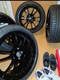

Du bist der härteste. Räder in der Küche aufgearbeitetHeute erfolgreich meine Beziehung auf die Probe gestellt, indem ich meinen Radsatz in der Wohnung ceramic versiegelt habe
Bin vom Ergebnis der 10H Beschichtung wirklich überzeugt... und wenn die Felgen schon vom befreundeten Reifenmonteur so liebevoll vorgereinigt wurden![]()

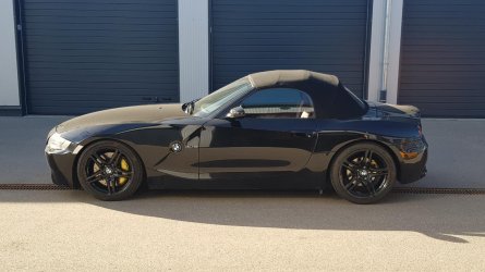

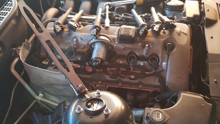

Heute:
Ölwechsel und neue Kerzen.
Die Fahrwerkshöhe habe ich mal etwas voreingestellt, bevor Wolfgang Weber das dann richtig macht.
Anschließend hab ich meine Diva mal aus der staubigen Garage in die Sonne gestellt.
...muss ich unbedingt mal wieder waschen.

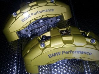

… eh ja sorry^^ sah am Handy kurz nach m4 oder so aus - mein FehlerSieht schwer nach Performance aus![]()
