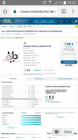

Ich bereite gerade doch meine Sättel vom 3,0 Si zum lackieren vor, jetzt dachte ich mir wenn ich schon alles zerlegt habe würde es Sinn machen die Dichtungen gleich mit zu wechseln.
So ein Dichtungssatz kostet ja nicht die Welt für die hinteren habe ich bereits die Dichtung mit Ring gefunden ........jetzt fehlen mir leider noch die vorderen aber die finde ich einfach nicht hmm kann mir da jemand helfen .....

ATE Dichtungssatz, Bremssattel - 11.0441-4002.2
Gruß Ben
z.B.
https://www.motordoctor.de/products/7799293-reparatursatz-bremssattel

Oder
https://www.leebmann24.de/bmw-ersatzteile/view/btdetail/?series=e85&typ=bu51&og=02&hg=34&bt=34_1282
Für die Hinterachse habe ich Sie auch gefunden .... hm dann muss ich mal schauen

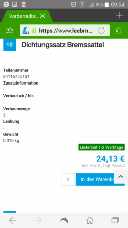

kann mir jemand bitte behilflich sein ?
Interessanten Artikel bei eBay ansehen
Gruß Ben
Hätte noch so einen Dichtungssatz zuhause. Falls du brauchst.
