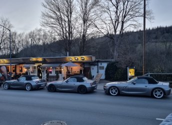

Kleiner 150km Umweg zur Frittenbude 8-)

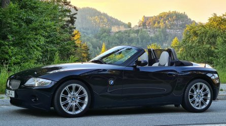

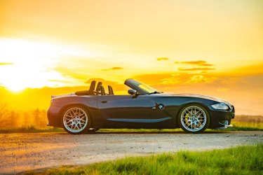

Alles drei schöne Autos, aber ich hätte eine schwere Zeit, mich für eine Felge zu entscheiden: Rechts und links sind beide sehr schön, aber rechts würde vermutlich nur gewinnen, weil es leichter zu reingen ist. Mit abriebarmen Belägen würde ich vermutlich beide nehmen und wöchentlich wechseln ;) .
Weißt du zufällig, welche Felgengrößen das rechts und links sind?
Rechts die übliche 18" Mischbereifung, links 19" VMR würde ich sagen.
Bei den Felgen würde ich keine Sekunde überlegen. Der erste. Gut, ich fahre ja aktuell das CSL Design in 18". 8-)
Pflege ist übrigens einfacher als bei den 108ern. Keramik drauf und regelmäßig einfach mit Shampoo abwaschen. Die Schraubenlöcher bei den 108ern sind nicht zu unterschätzen. Dazu der Außenring bei dem im Alter gern der Klarlack unterwandert wird. Desweiteren ist es in etwa die schwerste Felge die auf dem Zetti gefahren wird. Schön ist sie aber auch, keine Frage.
Wäre aber bei mit von den Werksfelgen die Nummer 2. 135er (mit Spurplatten) wär da mein Favorit....
...die 224er vom M-Roadster (andere ET, gab es ab Werk nicht auf dem AG Roadster) allerdings dann noch davor.
Ist natürlich alles Geschmackssache.
Wenn du mal BBS RS001 gefahren bist, schreckt dich pflegetechnisch nichts mehr. :whistle:
Da meine Tochter mit den kleinen Fingern inzwischen 23 ist, mußte ich das Auto verkaufen.:roflmao:
Die 19" scheinen vorn etwas konkaver als die 18er zu sein.
Ja und das ist so ein Punkt, der mich von denen abhält: 19" will ich nicht, das ist zu wenig Gummi und zu schwer aber in 18" sind die Avus im Vergleich zu wenig konkav...
So bin ich bisher immer wieder bei den klassischen 108ern gelandet.
Ja und das ist so ein Punkt, der mich von denen abhält: 19" will ich nicht, dass ist zu wenig Gummi und zu schwer aber in 18" sind die Avus im Vergleich zu wenig konkav...
Ich meine ich hätte schonmal VMR in 18" gesehen. Sind aber selten. Damit wär das "Problem" glaub gelöst. 8-)
Hab aber nicht mehr in Erinnerung wie die vorn aussahen. Sind aber im allgemeinen etwas konkaver als AVUS.

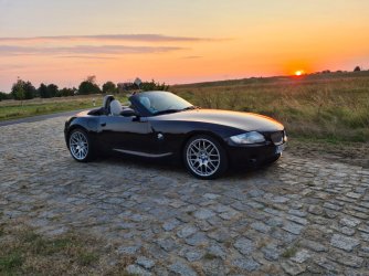

18" AVUS, siehe mein Bild ein paar Beiträge vorher.
