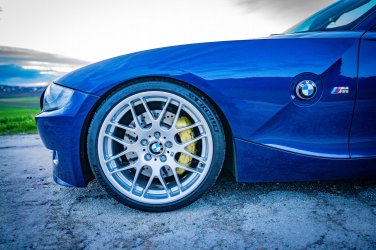

Ja und das ist so ein Punkt, der mich von denen abhält: 19" will ich nicht, das ist zu wenig Gummi und zu schwer aber in 18" sind die Avus im Vergleich zu wenig konkav...
So bin ich bisher immer wieder bei den klassischen 108ern gelandet.
Ich wage zu behaupten, dass der 19“ VMR Radsatz leichter ist als ein 18“ Avus Radsatz mit gleichem Reifen. Sagen wir mal in der Standard Variante 225/255.
Dein 108er Satz ist auf jeden Fall schwerer als die VMR und mehr Komfort bieten sie dir auch nicht wirklich.
@RST mag ja sein, aber wenn ich schon Geld investiere und die schönen 108er wegtue, dann sollte es auch merklich besser sein und nicht "ungefähr gleich schwer".
Abgesehen vom Gewicht haben die Avus bei gleicher Reifenbreite schon ordentlich Stretch und halt weniger Reifenflanke - beides auch nicht förderlich für Performance...
Danke für den Hinweis. Bremskomforttechnisch kein Problem auf Originalscheiben?
Ich empfinde sie gar weicher vom Bremsgefühl als die Standartbeläge. Ich fahre alle meine ATE Ceramic Beläge an den ATE Standartscheiben, beim E85 genauso wie beim F10, passt perfekt und ist völlig unauffällig.
Auch straffe Alpenpasssagen unter Gleichgesinden sind kein Thema beim Thema Performance. Da habe ich eher die Bremsflüssigkeit einmal mal zum weich werden bekommen als ob die Bremse selber aufgegeben hätte.

Pflege (Anm. bei den VMRs) ist übrigens einfacher als bei den 108ern. Keramik drauf und regelmäßig einfach mit Shampoo abwaschen.
Das kann ich bestätigen. Man kommt mit einem Lappen problemlos zwischen die Speichen. Und da sie keine wirklich harten Kanten haben, kann man relativ gut "durchwischen".
Jupp das stimmt. Das packe sogar ich als absoluter Reinigungsbanause und eben nicht "Detailer" ... dieses Design sauber zu halten.
