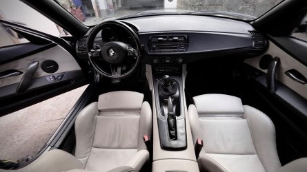

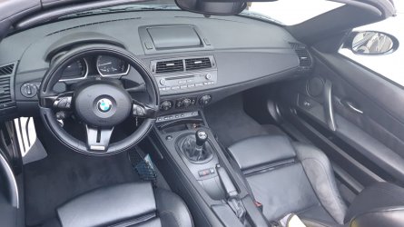

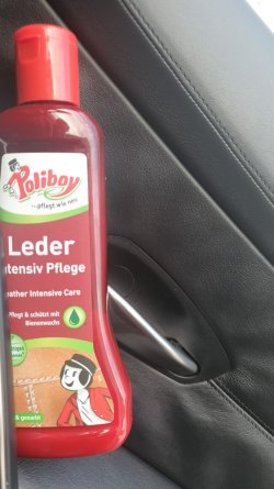

Der Innenraum ist jetzt jedenfalls fertig gereinigt...

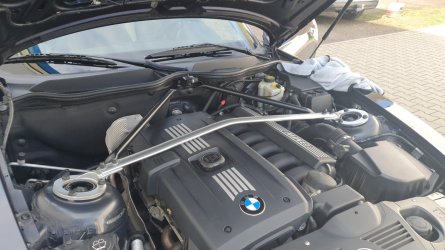

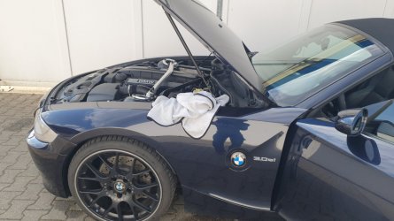

Bald geht es wieder los, Öl habe ich heute gewechselt und dabei wieder bemerkt dass mein abs Blick vermutlich kaputt ist. Bei Kleinanzeigen gibt es günstig gebrauchte kann man das einfach machen? Einbau ist aber auch kompliziert durch das entlüften oder?
Übliche Plattformen. Habe ich auch so gemacht. Gebrauchten in der richtigen Farbe und gut. Auch mal die Teilenummern vergleichen wo die Teile noch verbaut waren. Ich habe jetzt rechts außen einen vom ....glaub E60 VFL... drinne.
