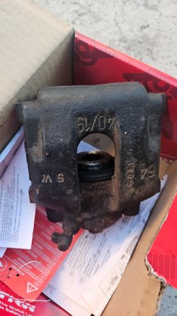

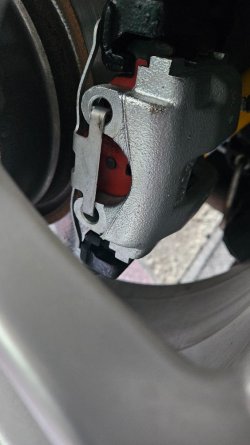

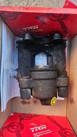

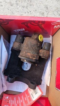

Zwei von TRW überholte Bremssättel für die Hinterachse montiert. Die alten sahen aber auch echt nicht mehr schön aus, einer war sogar undicht wenn man leicht an die Manschette gekommen ist.
Alles richtig gemacht, denn die Manschette ist nicht mal dafür da um den Bremsflüssigkeitskreis abzudichten.
Dafür ist die Dichtung in der Zylinderwand zum Kolben hin.
Die Manschette ist ein reiner Staubschutz für den Kolben, keine Flüssigkeitsdichtung.
D.h. wenn es aus der Manschette tropft, muss die eigentliche Kolbendichtung schon längst und dauerhaft undicht gewesen sein und sich Bremsflüssigkeit hinter der Manschette angesammelt haben!!!

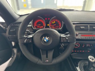

Lenkrad von Stafjew/Erlensee neu beziehen lassen und auch die neuen Lenkradspangen verbaut (soweit möglich, rückseitige Teile leider nicht passend gewesen).
Diese Woche kommen dann noch neu erworbene Conti SportContact 7 auf die 135M plus kleine Inspektion. Dann sollte den nächsten 2-3tkm (mehr werden es jährlich nie) nichts mehr entgegenstehen…

Sind die Lüftungsgitter lackiert, oder wirkt das nur so?
@ZR 2003
Nein, da ist nichts lackiert.
@Ronny G.
So sieht man das tolle Lenkrad eben besser ;)
Und ja, Haptik/Optik ist einfach was anderes und hat was. Zumal der Rest innen auch top ausschaut und das Lenkrad „mit Patina“ störend wirkte.
...auf jeden fall coole Idee mit der Porträtfotografie des Lenkrades, sieht voll stimmig und cool aus.
Ein frisches Lenkrad ist so gut in dem eigenen Auto, es fühlt sich das ganze Auto gleich ganz anders an :)
