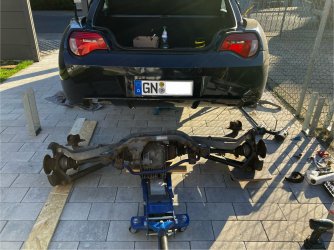

Letzte Woche neue Plakette bekommen…
Und gestern auf die Idee gekommen, endlich mal die Hinterachslager zu wechseln - also Achse raus
Respekt dafür, dass unter dem Auto liegend zu machen!
Und noch mehr Respekt dafür, dass bei noch so sauberen (neuen?) Steinen der Auffahrt zu machen.
Würde meine noch so aussehen, hätte ich das wohl erst recht nicht gemacht.
Sieht fast aus wie ne' Fotomontage :) :-)

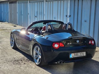

Sieht gut aus, aber ist das eigentlich legal einfach so möglich? Wenn man bei jedem Blinkerbirnchen eien Nachweis braucht, hätte ich gedacht, dass man dafür unsinniger Weise auch ne Abnahme braucht.
Es gibt Vorschriften wie tief, bzw. hoch über der Straße eine Tafel montiert sein darf. Ob auch die Neigung eine Rolle spielt?
Ja, natürlich gibt es Vorschriften 😅 was wäre unser Land ohne Vorschriften 😁
Die 20 cm Höhe sind, wegen meinem serienmäßigen Schlechtwegefahrwerk, gerade so gegeben, also noch im Rahmen der Vorschriften und der Winkel darf 30 Grad nicht unterschreiten, das ist auch gegeben. Zudem muß das Kennzeichen, seitlich noch einsehbar sein.
Danke 👍
Ich habe das einfach mal gemacht und lasse es drauf ankommen.
Von den Vorschriften her, passt es.
Auch was die Kühlung angeht, sollte es immer noch ausreichend sein, ansonsten muß halt der Propeller an gehen

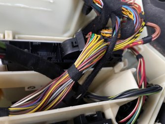

Der ein oder andere hat ja mitbekommen, dass ich beim Einbau eines Verdeckmoduls ein kleines Desaster angerichtet habe und die Zentralelektrik lahm gelegt habe. Beim aus- und einpinnen an einem der Stecker am GM5 Modul, sind 2 Pins abgebrochen und am Tacho Stecker ist ein Kabel so kurz, dass man das auch auspinnen müsste und ein neues Kabel einpinnen müsste.
Original Stecker gibts nicht mehr und seit über einem halben Jahr bin ich auf der Suche aus einem Schlachter. Außer, das mir einer einen kompletten Kabelbaum für 800 Euro angeboten hat war die Suche ergebnislos. Kurzzeitig habe ich darüber nachgedacht, den Z zum Bosch Dienst zu bringen aber bei einem Stundenlohn von 130 Euro wäre das auch nicht günstig geworden.
Aber man muss nur Geduld haben und wie mein Meister in meiner Ausbildung vor über 40 Jahren immer sagte: in der Ruhe liegt die Kraft😉.
Vor ein paar Tagen lese ich die Anfrage von Olli @drivesix, der nur den Bügel vom Tacho Stecker benötigt. Antwort kommt von Thomas @PNNRZ4 der einen Schlachter stehen hat. Also Thomas angeschrieben und gefragt, ob er noch einen Stecker vom GM5 Modul hat. Hatte er, jetzt nicht mehr😉.
Heute habe ich mich mit Olli getroffen und habe von ihm den Tacho Stecker bekommen, da er nur den Bügel brauchte😁
An dieser Stelle herzlichen Dank an euch beide!
Somit habe ich 2 Original Stecker mit ausreichend Kabel, die nur verbunden werden müssen.
