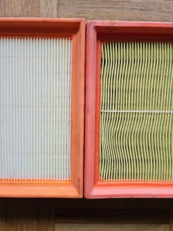

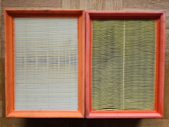

Vorgestern Luftfilter wechsel wollen und komisch geguckt.
Mit dem neuen HENGST FILTER E173L ging das Luftfiltergehäuse nicht mehr zu, weil er einfach minimal zu groß war (Länge und Breite).
Also anderen bestellt, passt wieder super. Auch noch nicht gehabt.....verrückt.

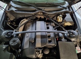

Achja, und geputzt wurde der Zetti gestern mal ;)
Das hatte ich kürzlich auch beim MANN, dass es nicht zu ging…hab die aber nicht nebeneinander gelegt…vielleicht war ich auch zu doof mal wieder den Luftfilter zu wechseln 🤷🏼‍♂️ … mach ich ja nur 1 x pro Jahr….hatte auch noch einen “von BMW” liegen, da ging es dann wie immer…

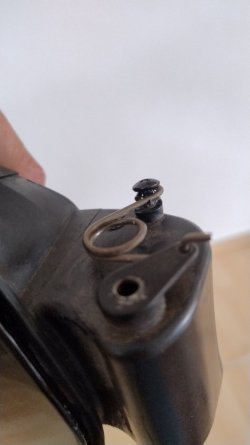

Tankdeckel instandgesetzt:
wie bei vielen anderen auch, ist bei meinem ebenfalls der Nippel abgebrochen (ich meine natürlich den Nippel der die Feder für die Tankdeckelverriegelung führt ;) )
Irgendwo hier im Forum hatte ich gelesen das jemand eine Spax eingedreht hat die dann als Nippel dient..
Hab ich nachgemacht, und siehe da es hat funktioniert.. der Tankdeckel schnappt wieder so auf zu wie er es soll. Mal schauen ob diese unkonventionelle Lösung dauerhaft hält.

Hat bei mir die letzten 5-6 Jahre gehalten bei meinem Daily Driver, sollten weit über 200 Tankvorgänge gewesen sein,hab bei Spritmonitor insgesamt 320 vermerkt.
