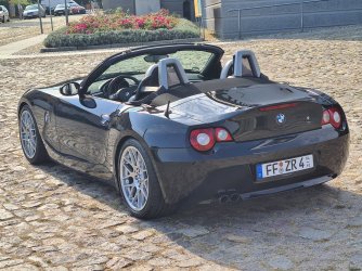

Wird eine Originale sein.
Wird den TÜV aber trotzdem nicht interessieren bzw. interessieren :D
ein Originalteil aus UK, da ist ja alles verkehrt herum ;)
richtig, TÜV gibt`s damit wohl keinen, habe ich aber bis vor kurzem nicht gewusst... daher leider klassischer Fehlkauf. Trotzdem lasse ich sie noch bissi drin..
Wir werden eben einfach überreguliert, sogar bei der Farbe einer Rückfahrleuchte muß der Gesetzgeber mitreden..
Weiß ich doch, habe ja auch eine UK drin. Nur eben doppelt weiß :)
Böser TÜV :D
Wenn symmetrische, dann 2x weiß. Links mit roter Diadembirne. Ist auch kein Problem beim TÜV. Hat er im Mai gerade wieder frisch bekommen.
