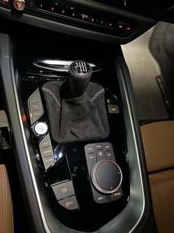

Heute mein Weihnachtsgeschenk zerlegt und für den Einbau vorbereitet. Mich hat von Beginn an, die komische gefakte Ledermanschette mit dem hässlichen Schaltknauf genervt. Ich bin schon in meinem E87 den kurzen M Performance Schaltknauf aus der F-Reihe gefahren. Damals habe ich den Knauf von der Manschette getrennt, weil sonst das ganze nicht mit dem Rahmen gepasst hätte.
Da ich diesen Pfusch aber so nicht fahren will und mich ganz ehrlich eben diese Manschette nervt, die so gar nicht zum Rest der Ausstattung passt, habe ich mir den Schaltknauf aus der F-Reihe mit Manschette gekauft.
Ganz großer Vorteil, ich muss endlich nicht mehr die komplette Mittelkonsole ausbauen um an den Schaltknauf zu kommen. In einem ersten Schritt also mal beide Knäufe nebeneinander gelegt
im nächsten Schritt habe ich die Kunststoffrahmen aus den jeweiligen Schaltsäcken getrennt. Die sind nur getackert und geklebt.
Leider ist heute erster Weihnachtsfeiertag und ich habe natürlich keinen passenden Kleber im Haus um den alten Rahmen in den neuen Alcantara Schaltsack zu kleben. Fortsetzung folgt

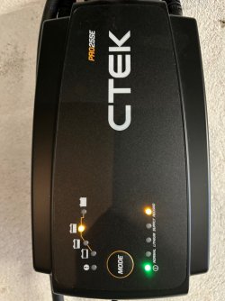

Ich gehe mal davon aus dass du eine AGM-Batterie hast.Ich habe heute meinen Zetti ans CTek zum Rekonditionieren gehängt (mache ich so einmal im Jahr) und war positiv überrascht, dass die nun etwas mehr als fünf Jahre alte Batterie quasi 3/4 voll war nachdem der Zetti nun etwas mehr als zwei Monate gestanden hat.
Hallo @heike-k ,Ich gehe mal davon aus dass du eine AGM-Batterie hast.
In diesem Fall sollte man eher nicht rekonditionieren. Damit schadest du eher der Batterie.
Danke u. warum würde das der AGM Batterie schaden?@Maggus440
Bei normalen Batterien kann dieses Recond die Sulfatierung, die entsteht wenn die Batterie älter wird, durch höhere Impulsströme wegsprengen.
Wird die Sulfatierung zwischen den einzelnen Platten zu groß, bekommt man einen Plattenschluss und die Batterie ist hin.
Bei AGM Batterien saugt ein Flies Wasser und Säure auf.
Da kann nichts weggesprengt werden.
Ich bin auch kein Experte, das sagt ctek dazu:Hallo @heike-k ,
Ehrlich gesagt, keine Ahnung aber ich glaube Du hast recht. Ich hatte das vor ein paar Jahren mal nachgeschaut.
Aber warum soll die Rekonditionierung der Batterie schaden? Und welchen Batterien schadet das nicht?
Ich dachte eigentlich, dass es allen Batterien gut tut ausser neuen Lithium-Ionen Batterien.
Aber ich bin was das angeht sicher kein Experte.
LG, M
Danke Heike!Ich bin auch kein Experte, das sagt ctek dazu:
SALE SUPPORT CTEK SWEDEN AB schrieb:
Sehr geehrter Herr ...,
nein das sollten Sie nicht machen, da dies der Batterie schaden. Die AGM Batterien sind bis maximal 14,4 V oder 14,7 V ausgelegt, je nach Hersteller. Das RECOND Programm kommt aber bis auf eine Spannung von 15,8 V.
AGM Batterien können aber auch keine Säureschichten bilden, da intern keine freie Flüssigkeit ist sondern diese gebunden ist in das Absorptionsvlies.
Mit freundlichen Grüßen/ Med vänlig hälsning
Mein Ctek hat ein AGM Modus.Danke Heike!
Das hätten die Herrschaften aber auch mal in die Bedienungsanleitung schreiben können … :/
