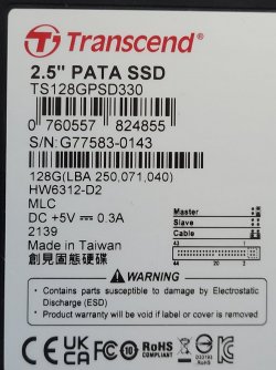

Welches Dateisystem hat die interne Festplatte?
Ja klar. Bei mir ist kein Jumper = Slave Mode
Cool, jetzt fehlt nur noch ein vergleichbares Bild von @Gregor42, der seine SSD aber schon eingebaut hat.
@Gregor42 Stimmt die Bezeichnung mit Deiner SSD exakt überein und hast Du evtl ein Foto/Doku Deiner Jumperbelegung?
Das ist ganz klar meine SSD. Laut Transcend gibt es auch kein anderes Modell mit IDE in der Größe (mehr).
