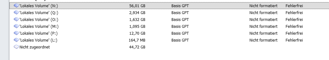

Interessant:
1645174841525.pngDie Aufteilung in Volumes ist vorhanden, es werden aber keine Partitionstypen oder Formatierungen angezeigt.
Direkter Vergleich zu einer meiner früheren Aufteilungen:

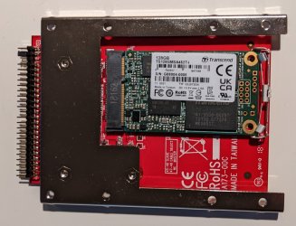

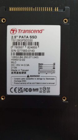

Kann ich bestätigen, diese SSD ist heute bei mir angekommen:
20220218_095244_cpr-jpg.532538
Die obige IDE-SSD funktioniert nach einem Restore meines Backups auch in meinem E89.
20220218_170526_cpr-jpg.532616
Die kann man dann wohl uneingeschränkt als Alternative zur alternden BMW Festplatte empfehlen. :thumbsup:

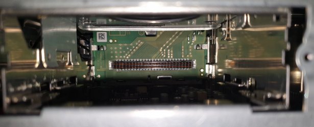

Was ich auch noch beim Ausbauen bemerkt habe, ist, dass scheinbar die PINs 46 & 48 auf der Platine des CIC verbunden sind. Nach dem Datenblatt bedeutet das Cable-Select.

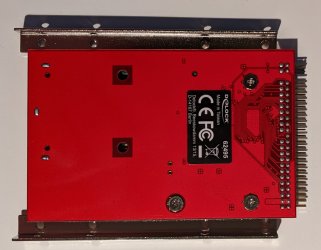

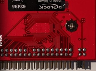

Wenn ich mir so auf die schnelle die beiden Adapter anschaue, dann scheinen die auch vom Leiterbahnlayout her absolut identisch zu sein.
1 Hersteller, 2 Label.
Renkforce
Delock
Korrekt.
:thumbsup:

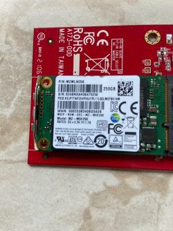

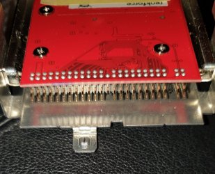

Ich habe den Renkforce-Adapter Renkforce Schnittstellen-Konverter [1x mSATA-Buchse - 1x IDE-Stecker 44pol.] : Amazon.de: Computer & Zubehör
und die Samsung mSata Festplatte im Bild. Zum kopieren habe ich HDDRawCopy1.10Portable von HDDGURU benutzt.
Läuft bisher perfekt. Im Navimenü ist es spürbar schneller

Danke für's Teilen Deiner Testergebnisse. Das zeigt erneut, das nicht jede beliebige Kombination funktioniert.
So eine lange m.2 SSD hatte ich auch ohne Erfolg ausprobiert.

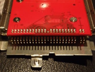

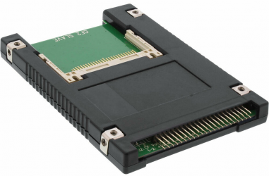

Mir ist doch tatsächlich eine weitere Möglichkeit für den Ersatz der HDD im Zetti eingefallen.
Und zwar gibt es schon sehr lange CF-Karten für etwas professionelle oder ältere Fotoapparate. Compact Flash ist im Grunde eine IDE Schnittstelle auf einem kleinerem Stecker. Für die CF -> IDE gibt es Adapter (rein mechanisch, keine Elektronik) für ein paar € (Amazon: CF-IDE2.5" Adapter)
Eine CF mit 128GB kostet ab 80€ (Amazon: CF 128 GB) und ist für Temperaturen -25°C bis 85°C geeignet. Also Ideal als Ersatz.
Allerdings hab ich ja die Transcend IDE, die immer noch ohne mucken ihren Dienst macht, so das ich es mit der CF bisher nicht getestet habe.
Nur so als Anregung, falls es jemand ausprobieren will 🙃
Und wenn wir schon dabei sind, es gibt auch CF->SD Adapter :whistle: hier weiß ich allerdings nicht, ob da eine Protokollumsetzung stattfindet und es dadurch zu ähnlichen Problemen wie bei den USB-Adaptern kommen kann.
Interessante Idee!
Für den CF2IDE-Adapter müßte man dann vermutlich noch eine Lösung finden, um ihn auf dem Blech-Schlitten zu befestigen.
Unser Festplatten-Schlitten im CIC-System:
Versuch einer grafischen Montage:
Das könnte tatsächlich mit 2 Schrauben funktionieren.
Ok, auch dafür gibt es eine fertige Lösung:
Sehr schön, jetzt muß nur noch getestet werden... :D
