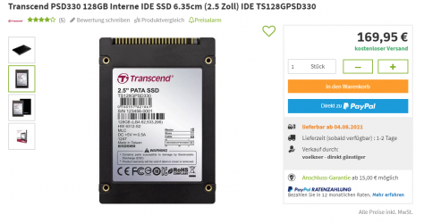

Als neue Ziel SSD wurde die Transcend IDE SSD TS128GPSD330 mit 128GB verwendet, da sie direkt mit IDE Anschluss daherkommt und auch für Industrieanwendungen konzipiert wurde.
Cool!
Gibts für diese SSD eine verlässliche Bezugsquelle oder eher wieder nur Zufallsfunde bei eBay (ca.190€) & Co.?
Cool!
Gibts für diese SSD eine verlässliche Bezugsquelle oder eher wieder nur Zufallsfunde bei eBay & Co.?
Hab sie ganz normal bei Reichelt für ca. 150€ gekauft. Also mit 3 Jahre Garantie seitens Hersteller.
Die gibt es immer noch ganz regulär zu kaufen, allerdings scheinen die Preise langsam anzuziehen (End Of Life?)
Bei (Transcend) wird sie noch ganz normal aufgeführt.
Conrad mit Lieferproblemen:
Völkner (also auch Conrad)
Reichelt z.Zt. ausverkauft
Hmm, bei Völkner steht Lieferbar ab 04.08.2021. Vermutlich dann auch gleich bei Conrad und Co ebenfalls.
Wie gesagt, sie wird als letzte IDE SSD bei Transcend noch aufgeführt.
Ich denke es ist kein Teil ist was Jederman benötigt und sich daher eher schlecht verkauft. Daher wenig Lagerbestand seitens Conrad&Co.
Hab seinerzeit auch etwas warten müssen auf die Lieferung. War Februar 2021.

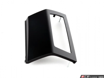

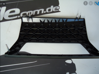

Kannst Du ggf. ein Bild der 4 Verrastungen (Stifte) der Blende posten, damit sich andere Nachahmer das besser vorstellen können ?
Meinst du diese Blende?
Seitlich muss man da mit Kunststoffhebeln rein und dann mit Gewalt hebeln. Die sitzt 🤬 fest! Wenn man es ganz geschickt macht, rutscht man dabei ab und rutscht mit dem Kunststoffhebel einmal quer über die Blende. Wenn die Hebel weich genug sind, passiert da aber nichts. 😅
Ich habe diese:
