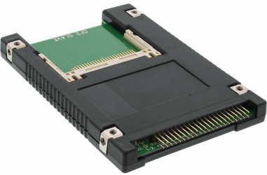

CF-Karte im Delock-Adapter auf den Blech-Schlitten des CI"-Navis gelegt und festgestellt, daß der schwarze Delock-Adapter keine der typischen Festplatten-Gewinde an der Seite hat.
Dadurch kann man das Teil nicht wie vorgesehen am Schlitten befestigen.
Allerdings bleibt er "nur aufgelegt" in der korrekten Position und ließ sich ins CIC Navi einschieben. Überprüfen auf korrekten Sitz des 44-poligen IDE-Steckers kann ich aber leider nicht.

Auf dem Bild schaut es so aus, als hätte der Delock hinten Schrauben? Aufmachen, schauen ob da innen am Rand was wichtiges ist. Wenn nur Luft könntest kleine Löchlein bohren, um den Adapter korrekt festschrauben zu können am 2,5" Hilfsrahmen. Dann wäre auch eine exakte positionierung möglich.
Stimmt, hatte ich mir auch schon überlegt.
Allerdings liegt das Teil zwar lose, aber korrekt auf dem Schlitten zum Einschieben in den 44-pol. IDE Stecker des Navis. Höchstwahrscheinlich dürfte das also funktionieren.
100-sicher bin ich mir allerdings noch nicht, ob der obere der beiden CF-Slots des Delock-Adapters auch zwingend der Master-Slot ist. Auf der Unterseite ist ja ein zweiter CF-Steckplatz. Bisher habe ich keine Kennzeichnung gefunden. Dazu gibt es leider keinen Hinweis im zugehörigen Datenblatt.

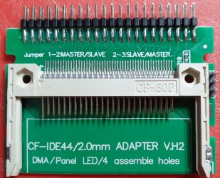

Dort hatte ich bereits ein Bild von so einem Adapter gepostet:
Und dort stehe auf der Platine "SLAVE"! Eindeutig die Unterseite. Interessanterweise hat diese Variante auch die seitlichen Schraubgewinde. O-Mann!
2) Erforderliche Jumpereinstellungen, ...
Ok, Dein Adapter ist also auf Master gejumpert - genauso, wie es das CIC erwartet.
20230306_cf-delock-jpg.583134
Heute noch mal in Ruhe die obige 128GB CompactFlash Karte im Delock-Adapter getestet:
MASTER, SLAVE, Adapter lose, Adapter festgeklebt.
Leider alle Varianten ohne Erfolg. Diese Kombination funktioniert in meinem Z4 nicht als Alternative zu den früher getesteten SSD-Lösungen.

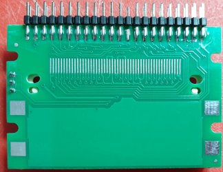

So schaut mein CF-Adapter von außen und von innen aus:
Master
Slave
Kein Controller, sondern nur 1:1 durchkontaktierte Pins sowie 2 LEDs.
Genauso wie ursprünglich von @Gregor42 angedeutet: CompactFlash nutzt IDE nativ und es ist kein Conttoller / Übersetzer erforderlich.
Auch der im Herbst getestet "kleine" Amiga-Adapter funktioniert ohne Controller.
Allerdings arbeiten sie in beiden Fällen nicht mit dem CIC zusammen. PC-seitig funktionieren beide Adapter korrekt und störungsfrei.
