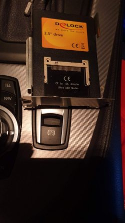

CF im unteren "Slave"-Port.
Beim nächsten Versuch wandert die CF abschließend in den oberen "Master"-Port.
Auch im oberen mit Master gekennzeichneten Port des DELOCK Adapters funktioniert diese CF-Card nicht. Nach Austausch gegen meine SSD funktionierte das CIC-Navi auf Anhieb wieder.

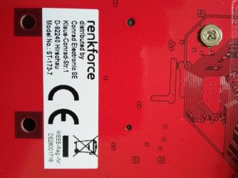

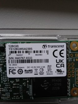

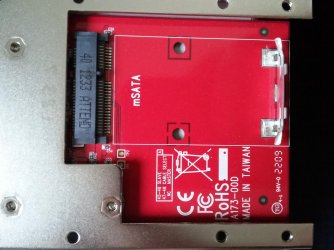

Also, die schon erwähnte Kombination von @RoyalTS_ Renkforce ST-173-7 und die TS128GMSA230S funktioniert bei mir. Navi sofort gestartet und das Navi Update scheint auch gut zu laufen.

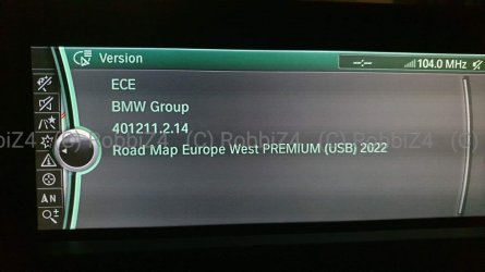

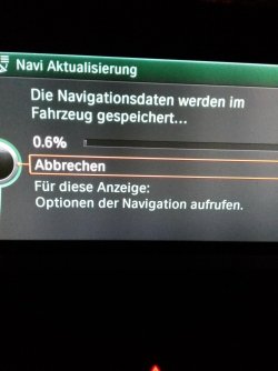

Naviupdate normal durchgelaufen, alles läuft.

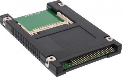

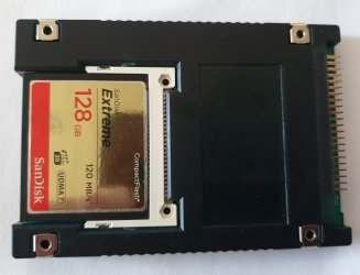

CF-Card mit dem SYBA-IDE-Adapter, bezogen ausnahmsweise von AMAZON.
Update 11/2024:
Aktuell bei AMAZON nicht lieferbar, dafür gibt es ein identisch aussehendes Produkt (InLine 76621i) für gerade mal 20€:
Spitzenrezensionen aus Deutschland​
Bewertet in Deutschland am 10. September 2020, Verifizierter Kauf
Mit diesem Adapter ist es möglich super einfach eine CF Karte mit dem IDE Anschluss des PCs zu verbinden. Dabei ist es egal ob es sich um ein #modernen# IDE Anschluss handelt oder ob es ein Uralt 486 PC IDE Port ist.
Der Adapter erlaubt die Einstellung von Master/Slave/Cable Select, so dass auch bei sehr alten Mainboards, die Cable Select nicht unterstützen, eine funktionierende Einstellung gewählt werden kann.
Der Adapter erlaubt Datenraten von PIO 0 bis PIO 4 über UDMA 33 bis UDMA 133, selbst das sehr seltene UDMA 166 wird unterstützt, was bei CF Karten der aktuelle Standard ist, aber von den meisten Controllern nicht unterstützt wird.
Man bekommt mit diesem Adapter also eine ideale Möglichkeit eine CF Karte als Festplatte in einem Retro-PC zu nutzen, ohne dafür extra eine SSD mit IDE Interface (teuer) kaufen zu müssen bzw. eine alte, mechanische Festplatte nutzen zu müssen.
Man mag darüber streiten ob der Einsatz einer CF Karte in einem Retro-PC authentisch ist, aber praktisch ist es auf jeden Fall.
Darüber hinaus ist dieser Adapter natürlich nicht nur für Retro-PCs geeignet, sondern findet auch Anwendung in Industrie-Boards/Systemen, welche aufgrund ihrer langen Lebensdauer auch heute noch sehr oft mit IDE Schnittstellen versehen sind (und werden) so dass dieser Adapter eine einfache Möglichkeit bietet solche Systeme mit dem für den Anwendungszweck passenden FlashMemory Typ zu bestücken und somit die Ausfallrate zu verringern im Vergleich zu z.B. 2,5" IDE Festplatten.
Das hört sich ziemlich nach einer Marketing-Beschreibung an und nicht nach einer normalen User-Rezension. 8-)
Wichtig auch dieser Hinweis:
Pin 20 per IDE standard is a "key" one and shouldn't be present on a connector yet this device has all of them. Wasn't able to use as-is with Clamshell iBook, had to carefully remove pin20 in order to install. Other than that works just fine.

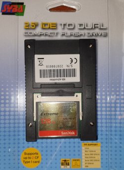

CF-Card mit dem Syba-IDE-Adapter

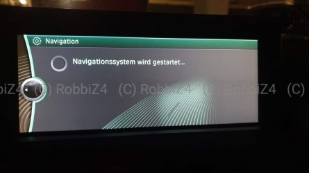

Auch dieser Versuch hat erst mal zu keinem positiven Ergebnis geführt.
Um allerdings auszuschließen, daß das Image auf der CF-CARD nicht korrekt ist, läuft gerade ein Restore auf diese CF-CARD direkt via Syba-IDE-Adapter.
Restore meines gespeicherten Datei-Images wurde fehlerfrei auf die CF-Card aufgespielt.

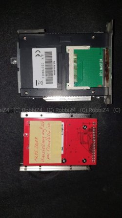

CF-Card in den DELOCK-Adapter als
  • Master: Navi funktioniert nicht
  • Slave: Navi funktioniert nicht
CF-Card in den SYBA-Adapter als
  • Slave: Navi funktioniert!!!!
Dann das ganze nochmal mit dem DELOCK-Adapter durchgespielt, wieder kein Erfolg.
"Note that you will need one that has both Master and Slave, as the CIC expects the IDE drive to be a Slave"
Der Kollege hat tatsächlich recht!
Jetzt reicht's mir endgültig ob dieser vielen, vielen Varianten. :D

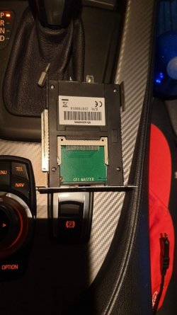

CF-Card final in den SYBA-Adapter geschraubt, von Hand den 30-Sekunden Navi-Reset ausgelöst und das Navi funktioniert wieder auf Anhieb.
Diese Kombi bleibt jetzt erstmal in meinem Z4 mit CIC-System und geht in den Dauertest.

  • Transcend TS128GMSA230S SSD + Renkforce-SSD-Adapter ~40 + 30 = 70€

  • CF-Card + SYBA IDE-Adapter ~70 + 30 = 100€

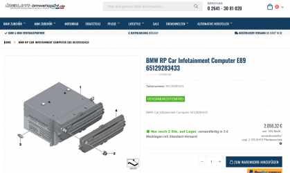

Bei Baum wird so ein CIC-System (TeileNr 65129283433) aktuell zum Preis von ca. 1.550€ angeboten. Mit einem Gutscheincode gäbe es noch mal 10% Rabatt darauf. Exklusiver Festplatten-Ersatz, falls die alte Platte mal ausfallen sollte.
im Oktober 2022:
Jetzt war ich ja mal wieder neugierig und wollte wissen, was das CIC System aktuell kostet: 1.740€
1666099724174-png.566660
Teurer, aber NICHT lieferbar!
November 2023:
Auch hier steigen die Preise (2.060€) bei deutlich eingeschränkter Verfügbarkeit:

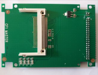

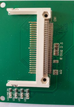

Vielleicht schaue ich mir bei Gelegenheit den SYBA-Adapter von innen an und vergleiche ihn mit dem nicht im CIC funktionierenden DELOCK-Adapter.
Hier hatte ich schon mal dessen Innereien aufgezeigt:

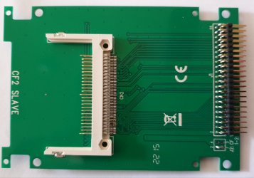

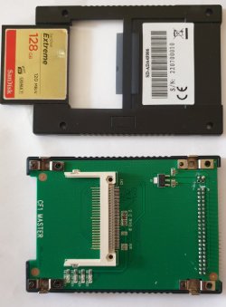

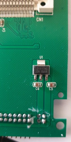

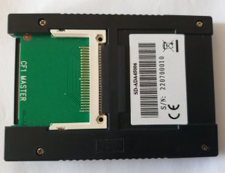

Nun der versprochene interne Aufbau des SYBA Adapters:
Anbindung der 4 Leuchtdioden mit Vorwiderständen an die Spannungsversorgung:
Spannungsregler LD1117AG für die Leuchtdioden:
Im Wesentlichen werden auch hier alle Leitungen vom IDE-Stecker zum CF-Stecker nur 1:1 durchgeleitet. Lediglich die LED-Anbindung sowie der dafür erforderliche Spannungsregler machen den Unterschied zum vorherigen Delock-CF-Adapter.
Im Detail müsste ich mir allerdings noch die Kondensatoren genauer anschauen, ob die Signale stabilisieren/verzögern oder nur für die Anbindung der LED's verwendet werden.

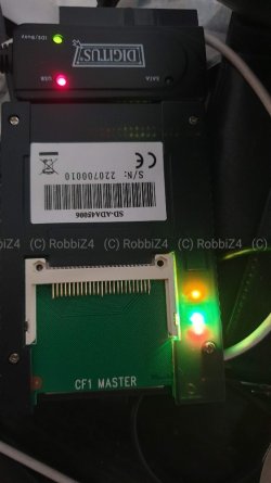

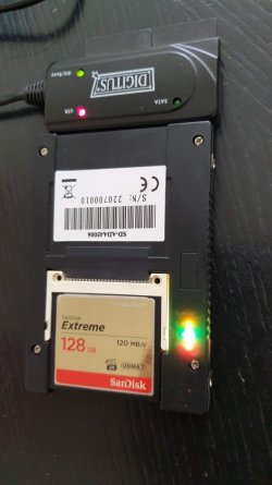

Für mich war der obige Web-Beitrag Anlass, nochmal mit meiner SYBA/CF-Card Kombination einen Restore-Versuch zu wagen.
Aktualisierte Details dazu im früheren CF-Beitrag #333:

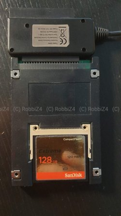

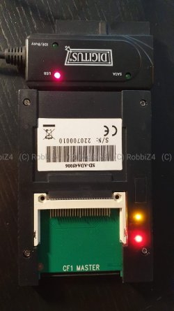

CF-Card, Digitus USB/IDE-Adapter und SYBA CF-Adapter ausgepackt, verbunden, an USB2.0 Port vom Windows Notebook angeschlossen und ein Acronis Restore nebenher laufen lassen.
Im Z4 die SSD mit Renkforce-Adapter gegen CF-Card mit SYBA-Adapter getauscht und ...
... Tada, das Navi-System funktioniert auf Anhieb. :) :-)
