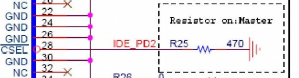

Laut Reference Guide:
Da muss ich vielleicht nochmal nachlesen...
Master: 470 Ohm, reduzierte Spannung an Pin 28
SLAVE: offen oder GND oder +5V ????

IDE-44 Stecker kopfüber legen, da die geraden Pins auf der Unterseite nebeneinander liegen.
Von rechts nach links:
Pin 02: GND 👍
Pin 20: das ist die Lücke, wo der Pin fehlt
Pins 22,24,26,30 liegen immer auf GND

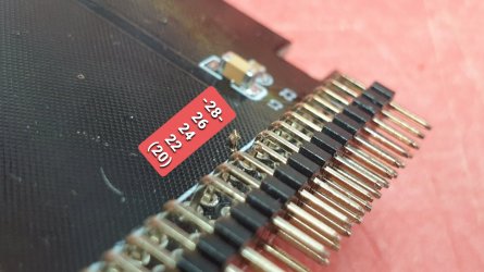

  • DELOCK CompactFlash Adapter
    PIN 28:
    fix auf GND via Platine => SLAVE
    Und das unabhängig davon, in welchem der beiden Slots dieses Adapters die CF-Card steckt. Das verstehe ich noch nicht... :thumbsdown: :thumbsdown: :thumbsdown:

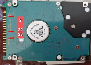

  • Meine Original Toshiba Festplatte, die ich aus dem Z4 "gerettet" habe
    PIN 28:
    ~11kOhm gegen GND => Master
Auch wenn der Widerstand meiner Original-Festplatte gegenüber dem ReferenceGuide deutlich höher ist, dürfte das der Schlüssel zum Funktionieren im CIC Navi sein.

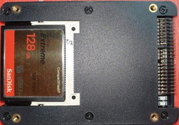

Meine SanDisk CF-Card, aber mit dem SYBA-Adapter eingebaut:
Success:

Das klingt doch sehr nach der Ursache, warum es nicht funktioniert.
Auf deinen Bildern kann ich keinen Widerstand erkennen.
Bei den kleinen Leiterbahnen wird ein Dazwischenlöten eines Widerstands wohl nicht möglich sein. 🤔
Success:
Zweimal success! Das ist schon mal gutund gibt Hoffnung!

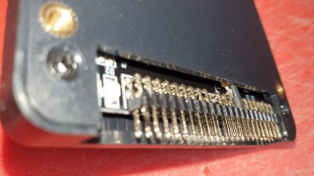

Aber so geht's - per Cutter:
Weil ich gerade die Pin-Nummern auswendig gelernt hatte, habe ich kurz einen weiteren früheren Adapter für meine m.2 SSD nachgemessen. Dort ist der Pin ebenfalls fix auf GND gezogen.

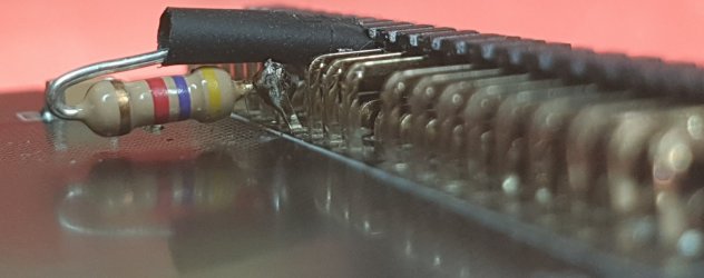

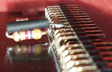

Als Kompromiss zwischen ReferenceGuide (470 Ohm) und meiner originalen Toshiba HDD (~11k Ohm) habe ich einen 4,7k Ohm Widerstand diesem Pin vorgeschaltet.
Dadurch kann auch beim Test nichts kaputt gehen, da ich ja allerhöchstens einen Stromfluss begrenze (z.B. 5V/4.700=1mA). Das ist in jedem Fall unschädlich für andere Bauteile.
Überraschung:
Mein funktionierender roter Renkforce-SSD-Adapter bietet an diesem Pin 28 gleich mal 16k Ohm gegen GND. Da könnte ich mit meinem vorhin eingelöteten 4.7k Widerstand evtl. deutlich zu niedrig liegen.
Mit dem 4.7k Widerstand habe ich keinen Erfolg gehabt.
Nun habe ich einen 16k Widerstand eingelötet und probiere es zum letzten Mal...

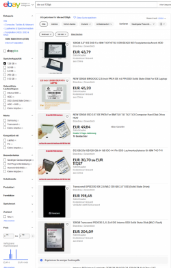

Interessant, daß es bei eBay weitere "fertige" und günstige SSDs direkt im IDE Gehäuse gibt:
ide ssd 128gb online kaufen | eBay
Müssten nur noch gekauft und getestet werden, ehe es eine Empfehlung geben kann. :D
