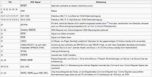

Hier mal der Pin-Out von IDE:

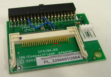

Hier hatte ich den SYBA-Aufbau dokumentiert:

Der Abgleich der Platinen bzgl. der UDMA-Technik geht nicht aus dem Stehgreif.
Das obige Bild von @DennisTheW ...

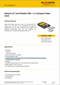

... entspricht nicht ganz dem Aufbau der SYBA- und DeLOCK-Karten, da diese einen doppelten CF-Steckplatz für Master & Slave haben.
Das DeLOCK Versprechen:

CF-Pinbelegung:

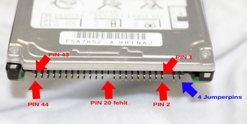

IDE-Buchsenleiste im CIC
IDE Laufwerk / IDE-Adapter
Weitere Details zur Schnittstelle:
