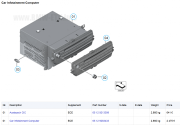

Es gibt kein günstiges Ersatzteil von BMW, m.W. muß das komplette CIC System getauscht werden. Preis: ?? - auf jeden Fall deutlich 4-stellig.
378008
Leebmann hat es nicht verfügbar, daher ist mir kein aktueller Preis bekannt.

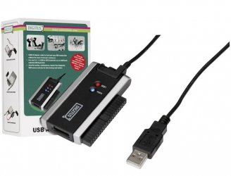

IDE-to-USB Adapter
zum Anschliessen der alten Festplatte an den PC
Neu bei Conrad,Reichelt, Völkner & Co für 40-50€ , sollte es aber gebraucht auch deutlich günstiger geben
https://www.conrad.de/de/p/digitus-usb-2-0-adapter-usb-2-0-ide-sata-adapterkabel-528602.html

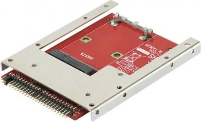

mSATA-to-IDE Adapter für den Einbau der neuen mSATA SSD ins Fahrzeug, da die alte Festplatte eine IDE-Schnittstelle hat
CONRAD, "RENKFORCE MSATA SSD AUF IDE KONVERTER" knapp 30€

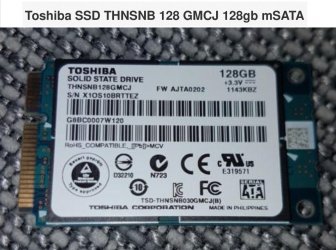

Toshiba SSD 128 GB
gebraucht ca. 25-30€ bei eBay, 50-60€ neu

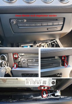

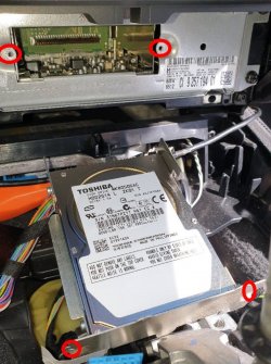

Ausbau der Festplatte:
Die Frontplatte um die CD-Einheit muß flach abgehebelt werden. Jeweils von rechts und von links mit einem flachen Kunststoff-Spachtel die Blende anheben und horizontal Richtung Heck abhebeln. Dort sind an den äußeren Ecken insgesamt 4 Stifte eingerastet, die Ihr auf den nachfolgenden 4 Bildern sehen könnte:
Nach Lösen von 2 Torx 8 Schräubchen kann der Schlitten mit der Festplatte leicht rausgezogen werden.

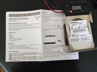

Technische Daten der Toshiba MK8050GAC 80GB:

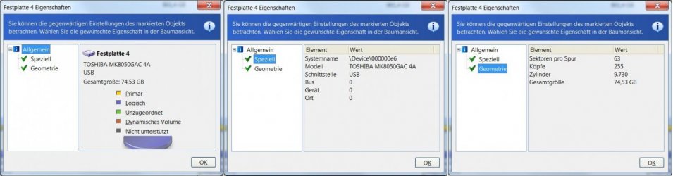

Diese Festplatte habe ich dann über den DIGITUS IDE2USB-Adapter an mein Notebook angeschlossen.
Partitionen:

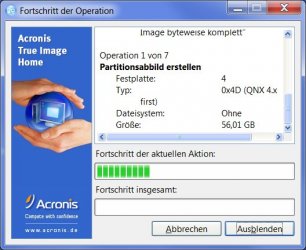

Puhh, das hat etwas länger gedauert als erwartet. Fast 1,5 Stunden für die folgenden beiden Schritte.
Was habe ich gemacht?
  1. ein echtes Image erstellt, indem die gesamte Festplatte byteweise in eine Datei geschrieben wurde (analog zum DD Befehl nur mit meinen Acronis Tools
  2. einen echten Clone von der Platte direkt auf die per internen SATA-Einschub mit dem mSATA2SATA-Adapter ans Notebook angeschlossene 128GB mSATA SSD erstellt. Himmel, wieviele Abkürzungen in dieser Zeile!

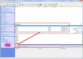

Partitionierungs-Ergebnis auf meiner mSATA SSD:
Das weicht ein wenig vom Original Partitionierungsschema der Festplatte ab:
  1. Im ersten roten Kasten wurde von Acronis ein Alignment, eine Ausrichtung auf eine bestimmte Blockgrenze vorgenommen Hoffentlich verursacht das keine Probleme im Fahrzeug.
  2. Im zweiten roten Kasten befindet sich der jetzt noch freie Bereich, da die SSD mit 128GB um ca. 45GB größer ist als die alte Festplatte.
    Dieser Bereich bleibt bei mir ungenutzt. Spezialisten können sich mit Hilfe einer QNX-VM diesen freien Bereich der Musikpartition zuschlagen. Da finden sich viele Infos im weiter oben verlinkten Thread aus dem E60 Forum. Da ist aber auch von diversen Problemen und dann auftauchenden Fehler in CIC System die Rede, scheint durchaus komplizierter zu sein.

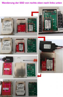

Nachfolgend bildlich dargestellt der Prozess der SSD Erstellung:
Jetzt wird das neu erstellte Teil (bestehend aus silbernem Schlitten, rotem Adapter und SSD) in das CIC eingesteckt und dann getestet.

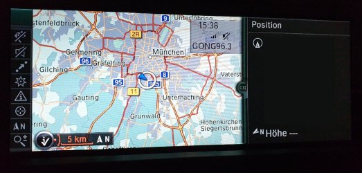

Radio und CD etc. funktionieren wieder, beim Navi heißt es jedoch "Funktion zur Zeit nicht verfügbar".

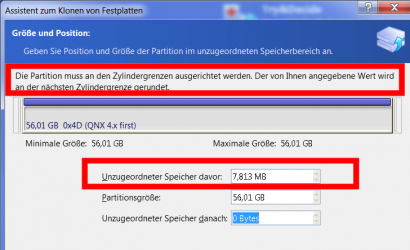

Vermutlich hängt mein aktuelles Problem mit der nicht 100%igen 1:1 Kopie zusammen, die Acronis erstellt hat. Folgende Abweichung könnte die Ursache sein:
In dem folgenden Bild ist zu erkennen, daß vor der ersten QNX Partition ein freier Bereich von 7,844 MB steht.
378274

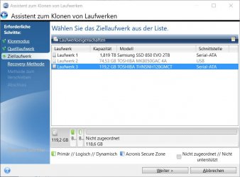

Beim neuerlichen Versuch, diese Lücke manuell zu vermeiden, mosert Acronis mit der rot umrandeten Fehlermeldung:
378276

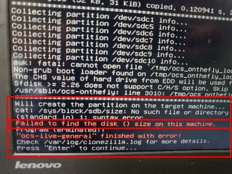

Mitten im Linux-Cloning erscheinen dann solche und ähnliche Meldungen:
Ursache:
Scheinbar die Anbindung der neuen SSD per SATA2USB3-Adapter.
Also Gerät ausschalten, alle externen Devices neu platzieren, die SSD muss nach dem Start der LIVE-CD und Übertragung der Live-Umgebung ins RAM anstelle des gesteckten CD-Laufwerks in den internen SATA-Schacht geschoben werden.
Oder dieser Fatal Error:
Da wird einem warm ums Herz, wenn die Original Toshiba Festplatte noch als Quelle am Image-Tool hängt! :D :D :D

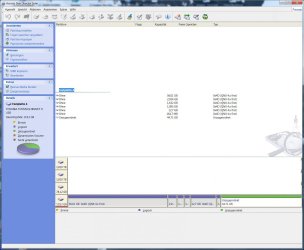

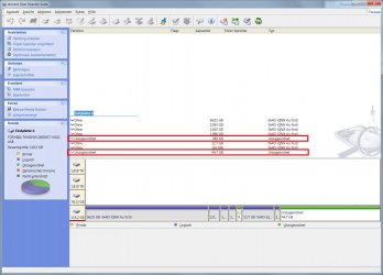

Original Toshiba HDD 80GB, dargestellt in Acronis DiskDirector:
Toshiba SSD 128 GB - Clone Ergebnis durch Acronis TruImage - mit komischer Alignment-Lücke:
Toshiba SSD 128 GB - Clone Ergebnis durch CloneZilla - sieht identisch zum Original aus, am Ende sind wie erwartet ca. 44 GB frei:

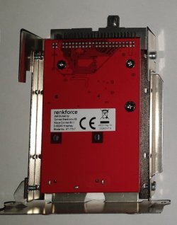

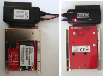

Auf den folgenden beiden Bildern seht Ihr die SSD in ihrem endgültigen, roten renkforce mSATA-to-IDE Adapter.
SSD in den originalen Blechrahmen des CIC geschraubt...

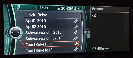

...geclonte SSD ins CIC-Plattenfach geschoben, Zündung eingeschaltet, Bildschirm klappt auf, Meldung "Navigationssystem wird gestartet".
Sehr schön.
Selbst @Keke's Reisen sind noch vorhanden. :roflmao:
