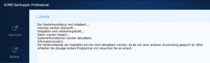

Mist, der Restore Prozess funktioniert reproduzierbar nicht!
Das scheint aber an meiner Win10 Systemumgebung zu liegen:
die 128GB SSD ist per IDE2USB Adapter am USB-Port angeschlossen. Kurz nach Start des Restores meldet Windows im Hintergrund, das ein Laufwerk abgemeldet wurde, kurze Zeit später steigt der Restore-Prozess aus. Genau diese Kombination hat aber vorher noch erfolgreich ein Image der SSD auf meiner Festplatte erzeugt.
Als nächstes muss ich die SSD aus dem IDE-Adapter ausbauen und direkt mit dem Notebook verbinden. Mal schauen, ob es dann besser läuft...
80 GB HDD Image auf 128 GB SSD:
Kurios der Hinweis auf eine andere Anwendung! Offensichtlich meldet Win10 das Lauferk beim Neupartitionieren durch AOMEI einfach ab.

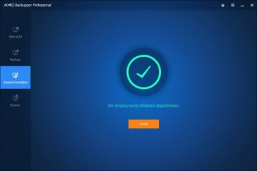

Geschafft unter Windows 10 mit AOMEI PRO!
Allerdings nicht ganz so problemlos und easy, wie ich mir das erhofft hatte.
Folgende Konfiguration funktionierte NICHT: Toshiba SSD 128GB via IDE2USB-Adapter am USB-Port.
Ich habe dann diese 128GB SSD auf den bereits auf Seite 2 gezeigten SATA-Adapter platziert:
Welches Dateisystem hat die interne Festplatte?
Damit konnte ich diese SSD als internes(!) Laufwerk (NICHT via USB) im Notebook betreiben, da ich in meinem Gerät einen 2. SATA Slot für Festplatten habe.
Nach ca. 1 Stunde war dann der Restore des 80GB Festplattenbackups auf der 128GB Toshiba SSD abgeschlossen. Das Ergebnis schaut in der Datenträgerverwaltung von Win10 vernünftig aus. Ob dieser Restore tatsächlich funktioniert, kann ich allerdings erst in 2 Tagen testen.

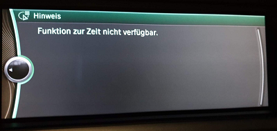

Na super:
Wahr wohl nix...
... Ins Auto setzen nach dem Wiedereinbau, Auto verschließen und wieder aufsperren. Das hatte ich nicht gemacht und mein Auto war vorher sehr lange offen, ich hatte es nicht abgesperrt. Da kam dann "Navigation" ausgegraut bzw. "Navigation ist nicht verfügbar" ...
Hat leider auch (noch) nicht geholfen.

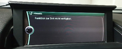

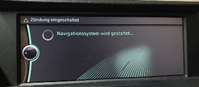

Und jetzt wird es richtig merkwürdig.
Nach 4 Stunden Stillstand des Fahrzeugs bin ich wieder gefahren und das NAVI hat funktioniert: :thumbsdown: :thumbsup:
Dann habe ich das CIC System während der Fahrt neu gestartet (RESET = Radio-Knopf für 30 Sekunden gedrückt halten) und erhielt das folgende Ergebnis: :eek: :o :thumbsdown::thumbsdown::thumbsdown:
Also wieder die Situation wie nach dem Einschalten mit dem auf die SSD frisch aufgespielten Image.
Nun bin ich mal gespannt, wie sich das System morgen verhält. Da gibt es offensichtlich noch ein paar Unbekannte in der Verhaltensweise/Funktionalität des CIC. &:

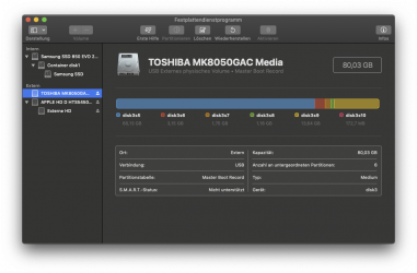

Wie ist eigentlich die original-HDD vom CIC formatiert, ich vermute mal NTFS?
:eek: :o Nix NTFS! Siehe unten, QNX4.x :D
bmw_e89_hdd_80gb_partitionen-jpg.378220
Nach 24 Stunden habe ich das Navi wieder eingeschaltet und das System fuhr ohne Probleme hoch. :thumbsup:
Offensichtlich ist doch eine längere Abschalt-Pause erforderlich, bis das frisch eingespielte Image hochgefahren wird.
Weiß jemand Genaueres?

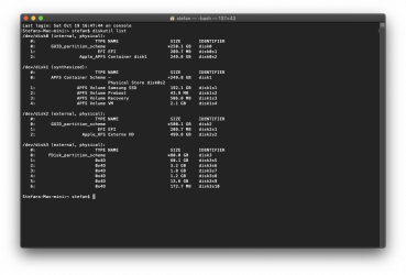

Hier eine kleine Schritt für Schritt-Anleitung für alle Mac-Nutzer:

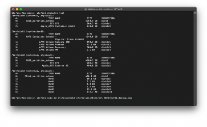

Nachdem ihr die HDD des CIC mit dem Adapter per USB mit eurem Rechner verbunden habt müsstet ihr eine Fehlermeldung erhalten das die Festplatte nicht initialisiert werden konnte. Hier bitte nichts initialisieren o.ä., sonst löscht ihr eure kompletten Daten die auf der HDD sind. Einfach auf "Ignorieren" klicken – die Kommunikation steht also.
Startet nun Terminal und lasst euch alle verbauten und angeschlossenen Festplatten eures Systems anzeigen (die Festplatte die wir meinen hat 80GB).
Code:
diskutil list
Es hat ich als sinnvoll erwiesen das Image auf eurem Rechner o.ä. als Backup anzulegen, in meinem Fall hab ich es gleich auf die externe Platte schreiben lassen. Tauscht "disk3" und "Volumes/Externe\ HD/CIC" gegen die bei euch angezeigte Partition und den gewünschten Speicherort.
Code:
sudo dd if=/dev/rdisk3 of=/Volumes/Externe\ HD/CIC/CIC_Backup.img bs=4096
Optional könnt ihr auch noch bs=4096 mit einem Leerzeichen hinter ".img" schreiben, standardmäßig sind es nämlich bs=512 (also 512 Bytes mit denen gelesen wird). Allerdings sind das nur Spielereien, im Normalfall könnt ihr den Befehl einfach weglassen. Es werden so aber größere Blocke auf einmal übertragen was weniger Lese- und Schreibvorgänge zur Folge hat.
Bei mir hat das Schreiben des Images nur mit dem Befehl "sudo" funktioniert, danach werdet ihr nach eurem System-Passwort gefragt, welches ihr mit Enter bestätigt. Und schon springt die HDD an und Digitus quittiert den Kopiervorgang munter mit einem bunten Leuchten der IDE & SATA-LED.
In diesem Screenshot seht ihr die einzelnen Schritte und die dazugehörigen Befehle:

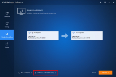

SSD per Digitus Adapter am Win10 Notebook angeschlossen und die BMW Partitionen mal wieder gelöscht: :D
Ziel: Das in der vergangenen Woche abgelegte Festplatten-Image erneut per AOMEI auf die SSD übertragen.
:thumbsdown: Dieser Vorgang brach in der vergangenen Woche reproduzierbar kurz nach dem Start ab. Nun habe ich rausgefunden, woran das lag:
Der DIGITUS Adapter benötigt zwingend die externe Stromversorgung durch das mitgelieferte Netzteil. Das hatte ich mir bisher immer geschenkt, da die SSD ja von Windows bereits ohne externes Netzteil per USB-Versorgung erkannt wurde. Offensichtlich benötigt die SSD aber beim Beschreiben deutlich mehr Strom, weshalb dieser Vorgang abbrach.
Zusätzlicher Stromversorgungsstecker im roten Kreis:
Heute also mit externem Netzteil und der Restore-Vorgang lief ohne Probleme innerhalb von ca. 40 Minuten durch.
